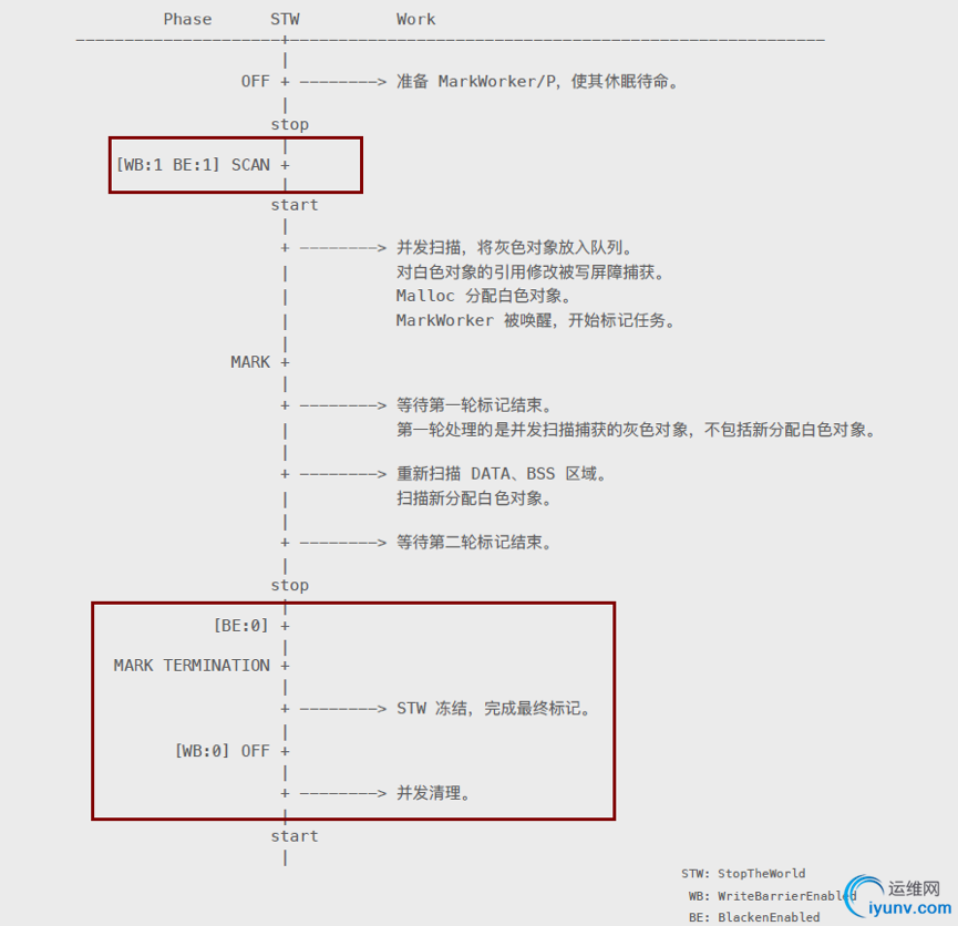

是基于1.4版本的,GC过程在标记过程是(STW)的
在1.5版本里面对GC做了很大的优化;采用三色标记,将标记过程细化成三段,只有前后的两段是stw的;极大地缩短了gc的stw时间
