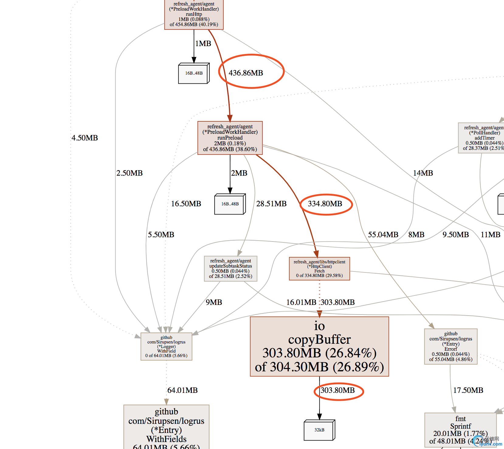

  检查思路,首先利用pprof 打出整个调用过程累计的堆分配图,查出到底是哪些模块堆分配异常。通过代码内嵌pprof 暴露端口的方式,终端输出svg。
import _ "net/http/pprof"
go func() {
http.ListenAndServe("0.0.0.0:8080", nil)
  然后终端输入:

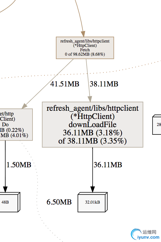

go tool pprof -alloc_space -cum -svg http://127.0.0.1:8080/debug/pprof/heap > heap.svg
  然后浏览器打开svg,找到消耗最大的调用栈:
  使用-cum,是累计函数调用栈的堆分配大小,因为图形会将调用栈很大的路线着重标识出来,这里可以明显看出是自己实现的Fetch 函数的io copyBuffer 函数gc 压力最大。这里大致知道来源了,那到底是我们函数哪个对象有问题?

  这里我们发现resp.Body 逃逸到了堆上。和我们原始的希望是不一致的,我们的目的,是希望将resp.body 重定向到空设备中去,这里的对象最好是分配到栈区。这里看不出,到底哪一步反复创建对象了。
  继续追io.CopyBuffer,查看io.Copy 的源码:
func Copy(dst Writer, src Reader) (written int64, err error) {
return copyBuffer(dst, src, nil)
// CopyBuffer is>
// provided buffer (if one is required) rather than allocating a
// temporary one. If buf is nil, one is allocated; otherwise if it has
// zero length, CopyBuffer panics.
func CopyBuffer(dst Writer, src Reader, buf []byte) (written int64, err error) {
if buf != nil && len(buf) == 0 {
panic("empty buffer in io.CopyBuffer")
return copyBuffer(dst, src, buf)
func copyBuffer(dst Writer, src Reader, buf []byte) (written int64, err error) {
// If the reader has a WriteTo method, use it to do the copy.
// Avoids an allocation and a copy.
if wt, ok := src.(WriterTo); ok {
return wt.WriteTo(dst)
// Similarly, if the writer has a ReadFrom method, use it to do the copy.
if rt, ok := dst.(ReaderFrom); ok {
return rt.ReadFrom(src)
size := 32 * 1024
if l, ok := src.(*LimitedReader); ok && int64(size) > l.N {
if l.N < 1 {
size = 1
} else {
size = int(l.N)
if buf == nil {
buf = make([]byte,>
  看到调用栈提示的函数,发现,我们调用copy 的时候,如果不传入buffer, 内部会反复创建这个buf。基本就定位到问题了。

  使用这种方式后,这里的堆占用大小立马降下来了:
  通过这样的思路,将堆累计分配比较频繁的一些点全部找出来后,gc降到了100ms 以下。
