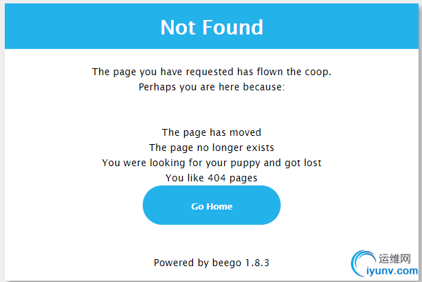

  说明:使用GET 请求方式请求Get() 方法,同理使用POST 请求方式请求Post() 方法。如果使用Get请求方式去请求Post()方法,则会提示(匹配不上):
  Web页面请求结果
