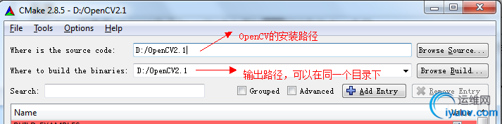

  4.打开CMake GUI(我使用的版本是CMake2.8),Where is the source code 和 Where to build binaries填写如下图:
然后点击Configure按钮,选择VS2008 VC9编译器,CMake会产生一个基本的配置,不会为你勾选上WITH_TBB,所以你要自己在中间的列表窗口咋红找到WITH_TBB选项,然后勾选上。如果你还想要生成一些其他项目的配置文件,比如OpenCV提供的例子,那么你也需要自己勾选上相应的选项。最后点击Generate按钮,就会为你产生VS2008对应的项目文件。如果一切顺利,下面文本框中的输出如下:

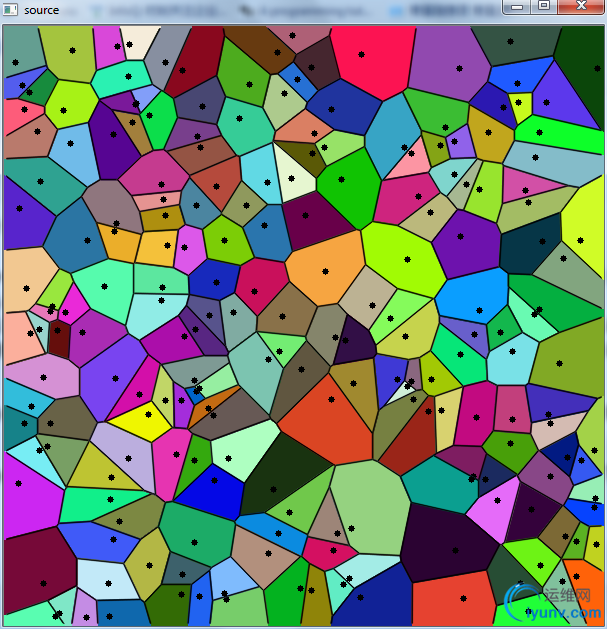

  7.测试,打开CMD(命令行),在D:\OpenCV2.1\samples\python路径下运行:python delaunay.py,你会看到如下图所示的运行结果:)
DSC0001.png   如果你看到上面的结果图了,恭喜你,以后你可以后用Python+OpenCV了。(注意本文中的路径请根据自己的情况确定)
