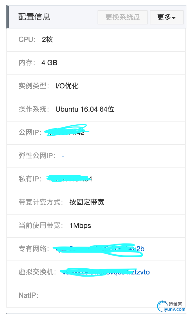

  今年 8 月份左右,打折价买了一个阿里云主机,比平常便宜了 2000 多块。买了之后,本想作为一个博客网站的,毕竟国内的服务器访问肯定快一些。满心欢喜的下单之后,却发现 http 服务,外网怎么也无法访问。各种搜,最终在文档中,终于看见:必须要买弹性公网 IP,并且绑定到阿里云主机上,才可以用作web服务器。而且要求,阿里云主机必须是未绑定过 IP 的。不过很不幸,我当时下单时,已经勾选了使用公网IP。本来想着解绑然后重新绑定下,应该就可以了。然而,已经绑定过公网IP的,是不允许再改绑弹性公网IP的。欲哭无泪,这个服务器,也就闲置了几个月。
  最近接触了些内网穿透的知识,我突然想到,是不是借助内网穿透,也可以把我的阿里云主机给暴露出来?毕竟内网穿透,使用的是 Linux 一些基础知识,算不上很极客的技术,应该是具有通用性的。经验证,竟然真的可行! 特记录下来,献给有同样遭遇的有缘人。
