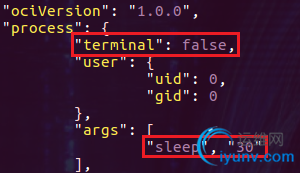

  如果直接使用生成的 config.json,接下来的演示不会太流畅,所以简单起见,我们稍微修改一下刚刚生成的 config.json 文件。就是把 "terminal": true 改为 false,把 "args": ["sh"] 改为 "args": ["sleep", "30"]:

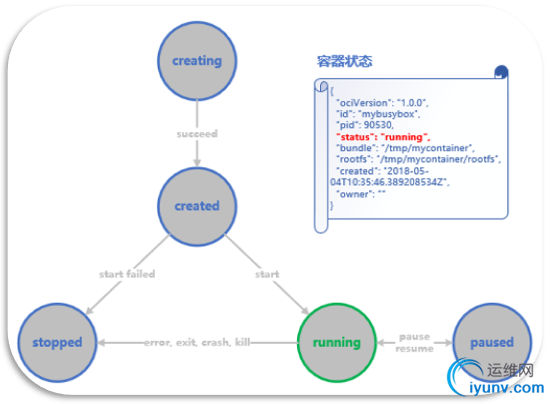

理解容器状态转移
  在运行 busybox 容器前让我们先来看看 OCI 都定义了哪几种容器状态,以及这些状态是如何转移的。先看容器的状态:
  • creating:使用 create 命令创建容器,这个过程称为创建中。
  • created:容器已经创建出来,但是还没有运行,表示镜像文件和配置没有错误,容器能够在当前平台上运行。
  • running:容器里面的进程处于运行状态,正在执行用户设定的任务。
  • stopped:容器运行完成,或者运行出错,或者 stop 命令之后,容器处于暂停状态。这个状态,容器还有很多信息保存在平台中,并没有完全被删除。
  • paused:暂停容器中的所有进程,可以使用 resume 命令恢复这些进程的执行。
  下图则是对容器不同状态间转移的一个粗略描述:

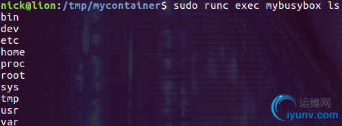

  使用 exec 命令在容器中执行命令
  通过 exec 命令我们可以在处于 created 状态和 running 状态的容器中执行命令:
$ sudo runc exec mybusybox ls
  当容器中的用户任务结束后,容器会变成 stopped 状态,这时就不能再通过 exec 执行其它的命令了。

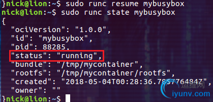

  执行 pause 命令后,容器的状态由 running 变成了 paused。然后我们再通过 resume 命令恢复容器中进程的执行:
$ sudo runc resume mybusybox
  此时容器的状态又恢复到了 running。

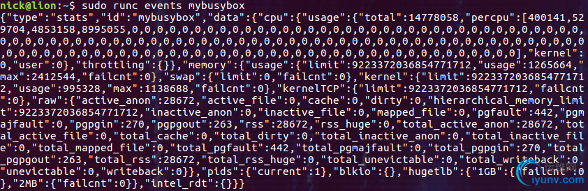

  使用 events 命令获取容器的资源使用情况
  events 命令能够向我们报告容器事件及其资源占用的统计信息:
$ sudo runc events mybusybox
