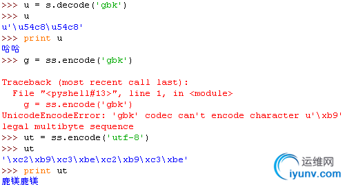

1.2     Windows IDLE(在Shell上运行)
在windows下的IDLE中,运行效果和windows控制台不完全一致:
可以看出,对于不使用“u”作标识的字符串,IDLE把其中的中文字符进行GBK编码。但是对于使用“u”的unicode字符串,IDLE居然一样是用了GBK编码,不同的是,这时候每一个字符都是unicode(对象)字符!!此时len(ss) = 4。
这样产生了一个神奇的问题,现在的ss无法在IDLE中正常显示。而且我也没有办法把ss转换成正常的编码!比如采用下面的方法:
这有可能是因为IDLE本地化做得不够好,对中文的支持有问题。建议在IDLE的SHELL中,不要使用u“中文”这种方式,因为这样得到的并不是你想要的东西。
这同时说明IDLE的Shell支持两种格式的中文字符串:GBK编码的“str”对象,和UNICODE编码的unicode对象。

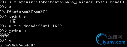

1.5     从文件读取中文
在window下面用记事本编辑文件的时候,如果保存为UNICODE或UTF-8,分别会在文件的开头加上两个字节“\xFF\xFE”和三个字节“\xEF\xBB\xBF”。在读取的时候就可能会遇到问题,但是不同的环境对这几个多于字符的处理也不一样。
以windows下的控制台为例,用记事本保存三个不同版本的“哈哈”。
DSC0007.png   打开utf-8格式的文件并读取utf-8字符串后,解码变成unicode对象。但是会把附加的三个字符同样进行转换,变成一个unicode字符,字符的数据值为“\xFF\xFE”。这个字符不能被打印。编码的时候需要跳过这个字符。
打开unicode格式的文件后,得到的字符串正确。这时候适用utf-16解码,能得到正确的unicdoe对象,可以直接使用。多余的那个填充字符在进行转换时会被过滤掉。
打开ansi格式的文件后,没有填充字符,可以直接使用。
结论:读写使用python生成的文件没有任何问题,但是在处理由notepad生成的文本文件时,如果该文件可能是非ansi编码,需要考虑如何处理填充字符。
