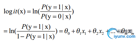

         还得来点数学。(更多的理解,请参阅参考文献)假设我们的样本是{x, y},y是0或者1,表示正类或者负类,x是我们的m维的样本特征向量。那么这个样本x属于正类,也就是y=1的“概率”可以通过下面的逻辑函数来表示:
         这里θ是模型参数,也就是回归系数,σ是sigmoid函数。实际上这个函数是由下面的对数几率(也就是x属于正类的可能性和负类的可能性的比值的对数)变换得到的:

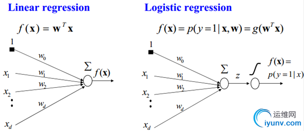

         所以说上面的logistic回归就是一个线性分类模型,它与线性回归的不同点在于:为了将线性回归输出的很大范围的数,例如从负无穷到正无穷,压缩到0和1之间,这样的输出值表达为“可能性”才能说服广大民众。当然了,把大值压缩到这个范围还有个很好的好处,就是可以消除特别冒尖的变量的影响(不知道理解的是否正确)。而实现这个伟大的功能其实就只需要平凡一举,也就是在输出加一个logistic函数。另外,对于二分类来说,可以简单的认为:如果样本x属于正类的概率大于0.5,那么就判定它是正类,否则就是负类。实际上,SVM的类概率就是样本到边界的距离,这个活实际上就让logistic regression给干了。
         所以说,LogisticRegression 就是一个被logistic方程归一化后的线性回归,仅此而已。

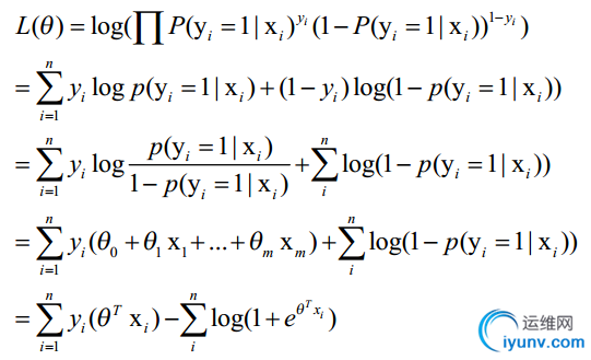

       我们先变换下L(θ):取自然对数,然后化简(不要看到一堆公式就害怕哦,很简单的哦,只需要耐心一点点,自己动手推推就知道了。注:有xi的时候,表示它是第i个样本,下面没有做区分了,相信你的眼睛是雪亮的),得到:
       这时候,用L(θ)对θ求导,得到:
       然后我们令该导数为0,你会很失望的发现,它无法解析求解。不信你就去尝试一下。所以没办法了,只能借助高大上的迭代来搞定了。这里选用了经典的梯度下降算法。

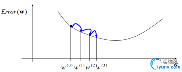

          Gradient descent 又叫 steepest descent,是利用一阶的梯度信息找到函数局部最优解的一种方法,也是机器学习里面最简单最常用的一种优化方法。它的思想很简单,和我开篇说的那样,要找最小值,我只需要每一步都往下走(也就是每一步都可以让代价函数小一点),然后不断的走,那肯定能走到最小值的地方,例如下图所示:
        但,我同时也需要更快的到达最小值啊,怎么办呢?我们需要每一步都找下坡最快的地方,也就是每一步我走某个方向,都比走其他方法,要离最小值更近。而这个下坡最快的方向,就是梯度的负方向了。
  对logistic Regression来说,梯度下降算法新鲜出炉,如下:
        其中,参数α叫学习率,就是每一步走多远,这个参数蛮关键的。如果设置的太多,那么很容易就在最优值附加徘徊,因为你步伐太大了。例如要从广州到上海,但是你的一步的距离就是广州到北京那么远,没有半步的说法,自己能迈那么大步,是幸运呢?还是不幸呢?事物总有两面性嘛,它带来的好处是能很快的从远离最优值的地方回到最优值附近,只是在最优值附近的时候,它有心无力了。但如果设置的太小,那收敛速度就太慢了,向蜗牛一样,虽然会落在最优的点,但是这速度如果是猴年马月,我们也没这耐心啊。所以有的改进就是在这个学习率这个地方下刀子的。我开始迭代是,学习率大,慢慢的接近最优值的时候,我的学习率变小就可以了。所谓采两者之精华啊!这个优化具体见2.3 。

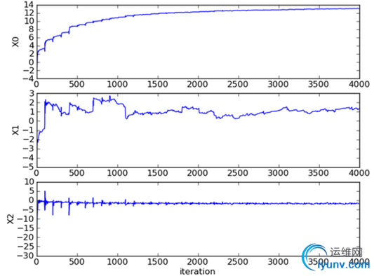

        评价一个优化算法的优劣主要是看它是否收敛,也就是说参数是否达到稳定值,是否还会不断的变化?收敛速度是否快?

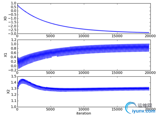

         上图展示了随机梯度下降算法在200次迭代中(请先看第三和第四节再回来看这里。我们的数据库有100个二维样本,每个样本都对系数调整一次,所以共有200*100=20000次调整)三个回归系数的变化过程。其中系数X2经过50次迭代就达到了稳定值。但系数X1和X0到100次迭代后稳定。而且可恨的是系数X1和X2还在很调皮的周期波动,迭代次数很大了,心还停不下来。产生这个现象的原因是存在一些无法正确分类的样本点,也就是我们的数据集并非线性可分,但我们的logistic regression是线性分类模型,对非线性可分情况无能为力。然而我们的优化程序并没能意识到这些不正常的样本点,还一视同仁的对待,调整系数去减少对这些样本的分类误差,从而导致了在每次迭代时引发系数的剧烈改变。对我们来说,我们期待算法能避免来回波动,从而快速稳定和收敛到某个值。
         对随机梯度下降算法,我们做两处改进来避免上述的波动问题:
  1)在每次迭代时,调整更新步长alpha的值。随着迭代的进行,alpha越来越小,这会缓解系数的高频波动(也就是每次迭代系数改变得太大,跳的跨度太大)。当然了,为了避免alpha随着迭代不断减小到接近于0(这时候,系数几乎没有调整,那么迭代也没有意义了),我们约束alpha一定大于一个稍微大点的常数项,具体见代码。
  2)每次迭代,改变样本的优化顺序。也就是随机选择样本来更新回归系数。这样做可以减少周期性的波动,因为样本顺序的改变,使得每次迭代不再形成周期性。

         比较原始的随机梯度下降和改进后的梯度下降,可以看到两点不同:
  1)系数不再出现周期性波动。2)系数可以很快的稳定下来,也就是快速收敛。这里只迭代了20次就收敛了。而上面的随机梯度下降需要迭代200次才能稳定。

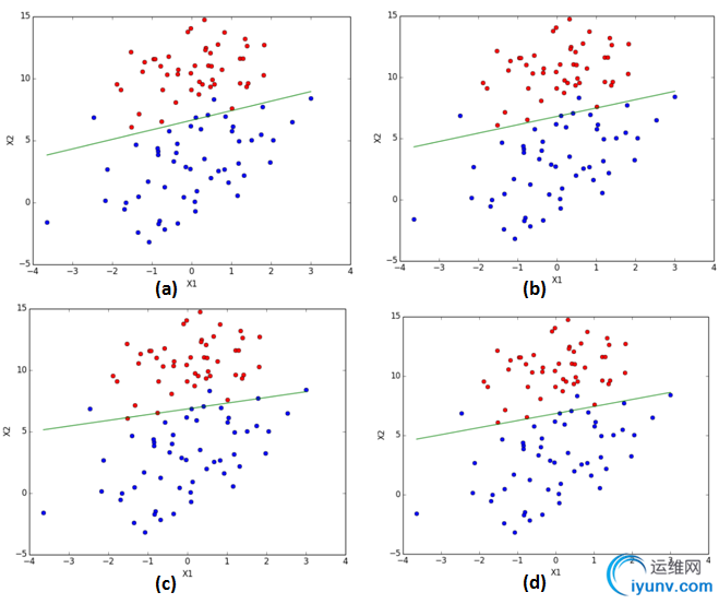

          测试数据是二维的,共100个样本。有2个类。如下:

           训练结果:
         (a)梯度下降算法迭代500次。(b)随机梯度下降算法迭代200次。(c)改进的随机梯度下降算法迭代20次。(d)改进的随机梯度下降算法迭代200次。
