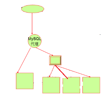

为了让我们的读写速度加快,我们可以给他们分配任务,只在主服务器上写,只在从服务器上读。但是那么多从服务器呢,我们在在那个上边读呢,简单,负载均衡器。在前边找一个MYsql路由,如果我们想发起Mysql读写的时候,我i们需要联系这个Mysql代理,它可以判断我们执行是什么操作,读的话就联系从服务器,写的话就联系主服务器,这就叫做Mysql的读写分离。如果我们的读操作非常多,那样我们怎么能尽可能的让我们的读速度变快呢,我们怎么才能知道我的读操作是那个从服务器响应我们呢?简单,添加一个LVS就行了。在前端添加一个directory就行了
如果directory坏掉了怎么办?MYSQL代理坏掉怎么办?好办,都做成高可用,如下图三 003716340.jpg 为了加快速度,我们可以加上个共享缓存,无论那个服务器的查询都可以暂时缓存到memcnche,以后无论那个服务器查询先到 memcnche查询。
