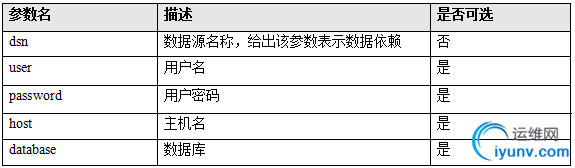

为了使用基础数据库系统,首先必须连接到它,这个时候需要使用具有名称的connect函数,该函数有多个参数,而具体用哪个参数取决于数据库。
connect函数的常用参数:

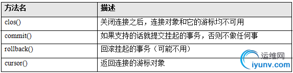

connect函数返回连接对象。这个对象表示目前和数据库的会话。连接对象支持的方法如下;
连接对象方法:
commit 方法总是可用的,但如果数据库不支持事务,它就没有任何作用。如果关闭了连接但还有未提交的事务,它们会隐式地回滚---但是只有在数据库支持持回滚的时候才可以。
rollback 方法可能不可用,因为不是所有的数据库都支持事务(事务是一系列动作)。如果可用,那么就可以“撤销”所有未提交的事务。
cursor 方法将我们引入另外一个主题:游标对象。通过游标扫行SQL 查询并检查结果。游标连接支持更多的方法,而且可能在程序中更好用。
  游标:
cu = conn.cursor()
能获得连接的游标,这个游标可以用来执行SQL查询。
conn.commit()
完成插入并且做出某些更改后确保已经进行了提交,这样才可以将这些修改真正地保存到文件中。

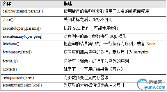

游标对象方法:

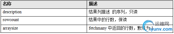

游标对象特性:
cu.fetchone()
fetchall()返回结果集中的全部数据,结果为一个tuple的列表。每个tuple元素是按建表的字段顺序排列。注意,游标是有状态的,它可以记录当前已经取到结果的第几个记录了,因此,一般你只可以遍历结果集一次。在上面的情况下,如果执行fetchone()会返回为空。这一点在测试时需要注意。
conn.close()
可以在每次修改数据库后都进行提交,而不是仅仅在准备关闭才提交,准备关闭数据时,使用close 方法。
