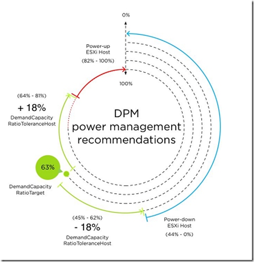

DPM尝试在一个指定的目标资源利用范围内,保持群集中每一台ESXi主机的利用率,以提供资源可用和电力节省的最佳组合。如果群集内ESXi主机的利用率低于指定的目标资源利用范围,如果认为有必要,DPM将评估并提供关闭主机电源建议;如果DPM资源利用率高于目标资源利用范围,DPM将评估后提供加电建议。
计算资源利用率
DPM评估每个ESXi主机,并计算ESXi主机上CPU和内存的资源利用率是否在指定的目标利用范围内。DPM计算目标利用率范围如下:
目标资源利用范围=需求容量–目标比例±需求容量主机容忍度
资源利用率:DPM基于虚拟机的需求和ESXi主机可用容量计算资源利用率,主机的可用容量减去虚拟化层运行所需的资源后剩余的资源。DPM计算资源需求依照历史时期每个虚拟机的活动加上两个标准差之和,DPM使用不同历史时期的加电建议和断电建议比例,我们将在后面的章节扩展历史时期。
类似DRS,计算需求是在资源争用期间结合的主动使用加上未满足需求,通过在一段较长的时间内使用的历史数据,而不是使用简单的当前活动虚拟机的需求,DPM确保评估虚拟机的需求是代表虚拟机的正常作业行为。使用时间较短可能导致不必要的电源状态改变建议,这不仅影响节电效率,还影响DRS,因为它需要不断改变虚拟机所在的主机环境来平衡资源。
DemandCapacityRatioTarget是ESXI主机目标利用率,默认设置为63%。
主机容忍需求容量比指定了每个主机的目标利用率容忍值,默认是18%
这意味着DPM尝试保持ESXi主机资源利用率在63%最佳,再加上或者减去18%,这样结果在45%和81%之间的范围,63%是基于内部测试和客户反馈的最佳点。如果ESXi主机的每个资源的资源利用率在45%以下,DPM评估断电操作。如果CPU或内存资源利用率超过81%,DPM评估待机状态的ESXi主机加电。

图90:电源操作与主机利用率级别
在供给和需求之间找到一个恰到的平衡是相当困难的,如低估了资源需求可能会导致性能较低,而高估资源的需求可能会导致达不到最佳的功率节省。
