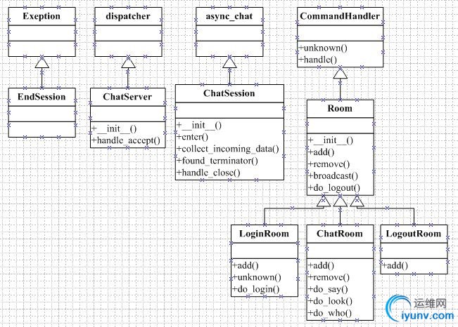

  类图:
  可用的命令有:login name,logout,say statement,look,who
  其中:
  ChatServer:__init__()里创建记录登录用户的字典,主聊天室。handle_accept()处理每一个连接到服务器上的客户端套接字,为每一个客户端新建一个ChatSession
  ChatSession:__init__()里记录会话的用户名,设置结束符,进入LoginRoom。enter()为从LoginRoom到ChatRoom和从ChatRoom到LogoutRoom的切换。collect_incoming_data()为接收客户端发送数据。found_terminator()为对用户接收到的数据行进行处理,如果数据内容为空则不作处理。hand_close()为关闭套接字并进入LogoutRoom。
  Room:__init__创建记录会话的列表,对应于相同的服务器。add()将会话添加到房间。remove()会话离开房间。broadcast()为向房间中所有会话广播数据。do_logout()相应logout命令。
  LoginRoom:add()欢迎新进入房间的会话。unknown()命令不存在时提示重新输入。do_login()检查输入的会话用户名是否合法是否已存在,如果合法且不重复则允许进入主聊天室。
  ChatRoom:add()向所有会话提示新用户进入,并将新用户加入服务器上的用户字典。remove()向所有会话提示用户离开,并将用户从服务器上的用户字典删除。do_say()向所有会话广播用户发言。do_look()查看哪些用户在聊天室内。do_who()查看登录用户。
  LogoutRoom:add()将当前会话从服务器用户字典中删除。
  CommandHandler: unknown()响应未知命令。handle()处理从会话中接收到的数据行,根据数据行提取出响应命令 并 执行对应的方法。
