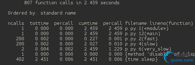

2. 使用工具监控代码, 而不是直觉
        速度的问题可能很微妙, 所以不要依赖于直觉. 感谢 &quot;cprofiles&quot; 模块, 通过简单的运行你就可以监控Python代码
“python -m cProfile myprogram.py”
  我们写了个测试程序. 基于黑盒监控. 这里的瓶颈是 &quot;very_slow()&quot; 函数调用. 我们还可以看到 &quot;fast()&quot; 和 &quot;slow()&quot;都被调用200次. 这意味着, 如果我们可以改善 &quot;fast()&quot; 和 &quot;slow()&quot; 函数, 我们可以获得全面的性能提升. cprofiles 模块也可以在运行时导入. 这对于检查长时间运行的进程非常有用.

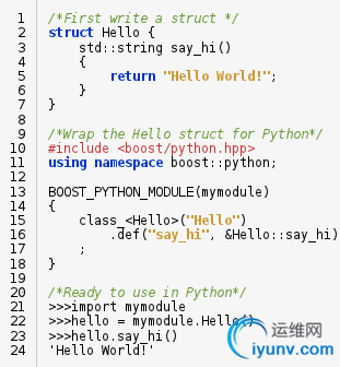

        好了, 现在你决定为了性能使用本地代码. 在标准的ctypes模块中, 你可以直接加载已编程的二进制库(.dll 或 .so文件)到Python中, 无需担心编写C/C&#43;&#43;代码或构建依赖. 例如, 我们可以写个程序加载libc来生成随机数.
  然而, 绑定ctypes的开销是非轻量级的. 你可以认为ctypes是一个粘合操作系库函数或者硬件设备驱动的胶水. 有几个如 SWIG, Cython和Boost 此类Python直接植入的库的调用比ctypes开销要低. Python支持面向对象特性, 如类和继承. 正如我们看到的例子, 我们可以保留常规的C&#43;&#43;代码, 稍后导入. 这里的主要工作是编写一个包装器 (行 10~18).
