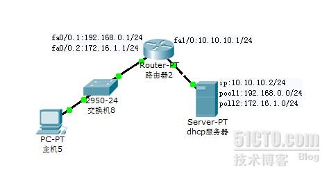

3.主机跨路由从DHCP服务端获取ip地址(dhcp中继)
网络拓扑图如下:
路由器配置:
router>enable
router#conf t
router(config)#int fa 0/0
router(config-if)#no ip address
router(config-if)#no shut
router(config-if)#int fa 0/0.1
router(config-subif)#encapsulation dot1q 1
router(config-subif)#ip address 192.168.0.1 255.255.255.0
router(config-subif)#ip helper-address 10.10.10.1
router(config-subif)#int fa 0/0.2
router(config-subif)#encapsulation dot1q 2
router(config-subif)#ip address 172.16.1.1 255.255.255.0
交换机划分为两个vlan,vlan1和vlan2,其他配置略...
