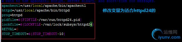

  4、提供SysV服务脚本/etc/rc.d/init.d/http24

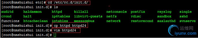

  这个脚本就不写了,直接稍微改改httpd的服务脚本就好了,先拷贝一份
  修改httpd的脚本,改为适合httd24的,只需把这几个变量改了就好了,下面的start(),stop()等参数都是调用的这几个变量,所以别的无需修改。保存退出后不需要再给执行权限了,已经有了。

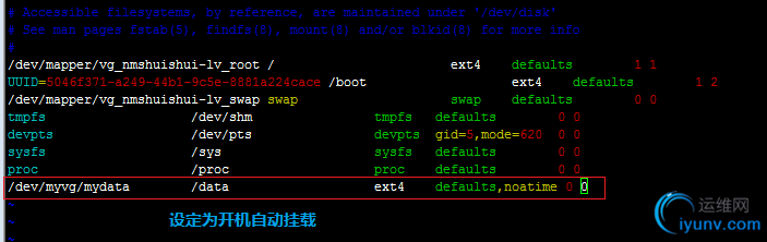

  2、设置开机自动挂载
  这里假设其逻辑卷的挂载目录为/data,而后需要创建/data/mydata目录做为mysql数据的存放目录。
  3、查看挂载情况

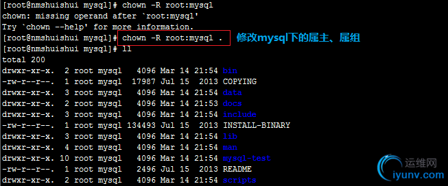

  7、进入/usr/local/mysql文件夹,修改属主与属组

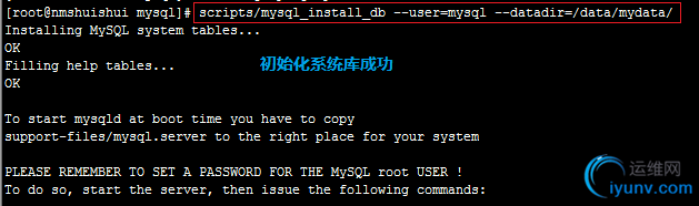

  8、初始化系统库,进入到/usr/local/mysql

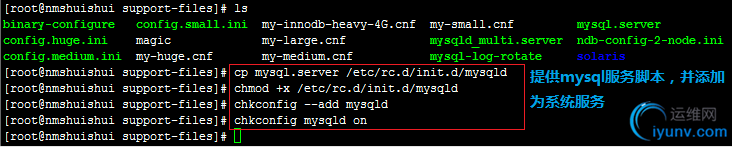

  10、为mysql提供sysv服务脚本并添加为系统服务
# cd /usr/local/mysql
# cp support-files/mysql.server  /etc/rc.d/init.d/mysqld
# chmod +x /etc/rc.d/init.d/mysqld
# chkconfig --add mysqld
# chkconfig mysqld on

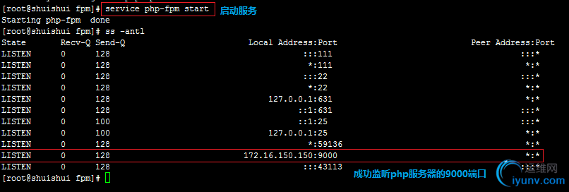

  4、修改fpm的默认监听端口
  默认情况下,fpm监听在127.0.0.1的9000端口,也可以使用如下命令验正其是否已经监听在相应的套接字。
  # netstat -tnlp | grep php-fpm
  tcp   0  0  127.0.0.1:9000   0.0.0.0:*   LISTEN   689/php-fpm
  所以我们要把监听端口改到我们的php服务器上
vim /usr/local/php/etc/php-fpm.conf
  接下来就可以启动php-fpm并验证其否成功监听了
  使用如下命令来验正(如果此命令输出有中几个php-fpm进程就说明启动成功了):
  # ps aux | grep php-fpm

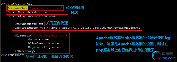

  2、配置虚拟主机支持使用fcgi
  1)要使用虚拟主机,首先要关闭中心主机,再开启虚拟主机的模块儿,也是在/etc/httpd24/httpd.conf中
  2)配置虚拟主机
vim /etc/httpd24/extra/httpd-vhosts.conf
  ProxyPassMatch:把以.php结尾的文件请求发送到php-fpm进程,php-fpm至少需要知道运行的目录和URI,所以这里直接在fcgi://127.0.0.1:9000后指明了这两个参数,其它的参数的传递已经被mod_proxy_fcgi.so进行了封装,不需要手动指定。所以在Apache服务器和php服务器都应该建立/www/shuishui.com/这个目录,然后把网页文件放到这个目录中来,Apache下要保存静态的index.html和动态的index.php,php服务器上只需保存动态的index.php即可。

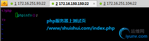

  在Apache服务器与php服务器下的/www/shuishui.com/目录中分别创建index.php。Apache中的index.php只需要有这个名就可以,因为它会去调用php服务器中的php.index,所以php服务器中的index.php必须要有内容。
  给php服务器中的主页文件来个测试页,并重启下服务:

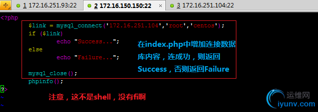

  1、在php服务器上的index.php中加入连接mysql服务器的选项
  2、测试能否成功连上mysql数据库

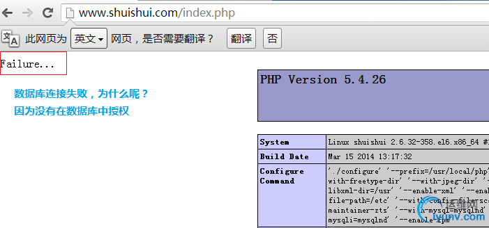

  哎,失败了!这是为什么呢?为什么呢?虽然在index.php中要求连接数据库,可是你想使用人家mysql的资源,也不获得mysql的授权,这怎么可以?除非你想黑了它。没那技术就去拿授权吧!
  3、在mysql服务器上授权
  4、再来,重新连接
