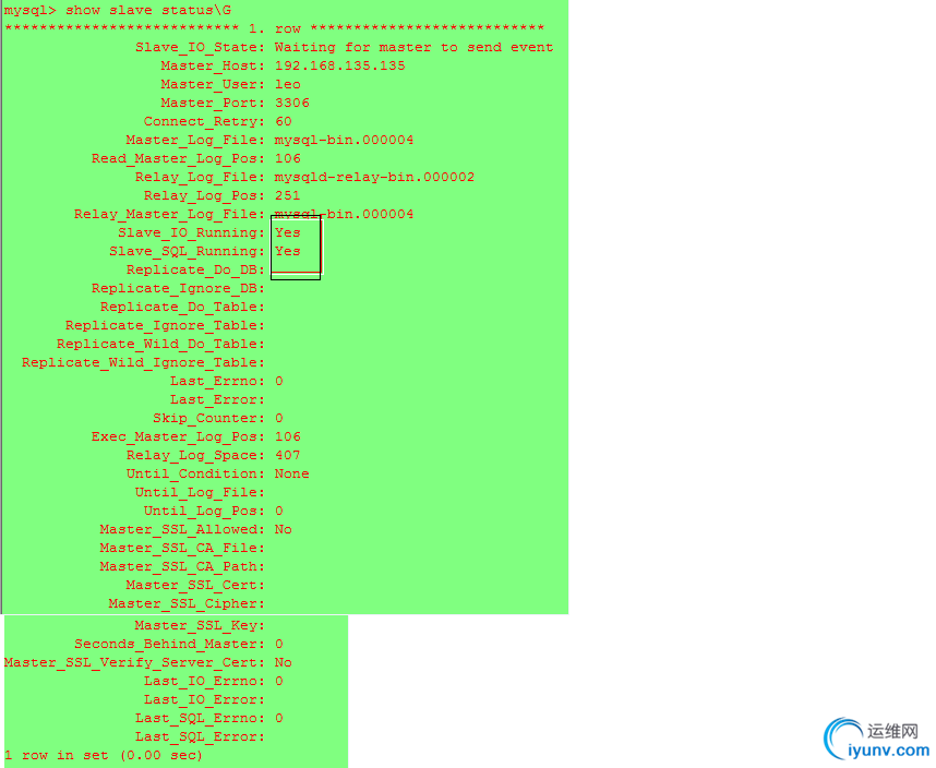

  检查主从同步,如果您看到Slave_IO_Running和Slave_SQL_Running均为Yes,则主从复制连接正常。
  show slave status\G
  重点查看圈住的地方
  在slave机器上同样查看是否正常
