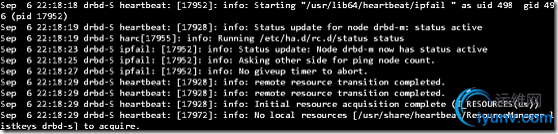

  我们切换到drbd-S来试一下,看资源能不能切换过来:
  使用/usr/lib64/heartbeat/hb_standby命令可以来模拟主节点死掉的情况。
  • 2011/07/18_20:49:53 Going standby [all].
  从服务器drbd-S日志:
  再看下资源是否已经抢占过来:
  /data目录下的文件:
