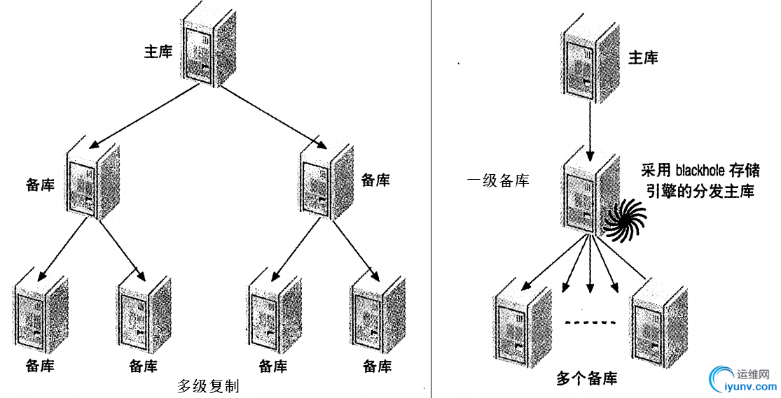

  4、mysql复制常用架构
  一主一从
  一主多从:常用于写操作不频繁,查询量较大的环境中
  主主互备:即两台mysql server互相将对方作为自己的master,避免了单点故障,主要用于对mysql写操作比较频繁的环境中

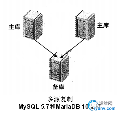

  多源复制:即slave服务器可指向多个master服务器;MySQL 5.7和MariaDB 10支持,主要用于对mysql读写量都比较大的环境中

  6、发送复制事件到其它从库
  MySQL支持多级复制,即一个slave可以充当其它服务器的master。这需要开启log_slave_updates选项,在开启该选项后,MySQL会将其执行过的事件记录到自己的二进制日志中。这样其它从库就可以复制其二进制日志。
  复制级别不宜过多,以免数据落后太多。
  可以让一个从库专门做分发主库,而不用负责查询工作,这时候可将它的存储引擎修改为blackhole(不生成任何实际数据)。

  五、多源复制
  MySQL 5.7.2和MariaDB 10开始支持多源复制,即一个slave可指向多个master;
  以下是MariaDB 10中从库指向多个主库的语法:
  CHANGE MASTER ['connection_name'] TO ....
  FLUSH>  MASTER_POS_WAIT(....,['connection_name'])
  RESET SLAVE ['connection_name'] [ALL]
  SHOW>  SHOW SLAVE ['connection_name'] STATUS
  SHOW ALL SLAVES STATUS
  START SLAVE ['connection_name'...]]
  START ALL SLAVES ...
  STOP SLAVE ['connection_name'] ...
  STOP ALL SLAVES ...
  示例:
  CHANGE MASTER 'master1' TO MASTER_HOST= '192.168.30.10',MASTER_USER='repluser',MASTER_PASSWORD='replp@ss',MASTER_LOG_FILE='master-bin.000028',master_log_pos=1485;
  CHANGE MASTER 'master2' TO MASTER_HOST= '192.168.30.20',MASTER_USER='repluser',MASTER_PASSWORD='replp@ss',MASTER_LOG_FILE='master-bin.000023',master_log_pos=639;
  START ALL SLAVES;
  SHOW ALL SLAVES STATUS\G
  也可单独操作某个connection:
  START SLAVE 'master1';
  SHOW SLAVE 'master1' STATUS\G
