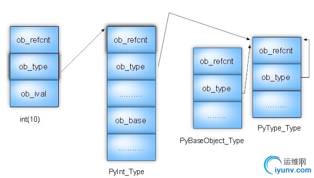

  (2)
  Python中任何对象都对应着一个类型对象。类型对象也是对象也对应着一个类型对象。
  整数对象的类型对象是PyIntObject。在Python完成运行环境的初始化后,符号“int”就对应着一个表示的对象,这个对象实际上就是Python内部的PyInt_Type 。
  Python中用户自定义对象和类型对象的类型对象是PyType_Type。
  下面看一下运行时整数对象及其类型对象的关系:

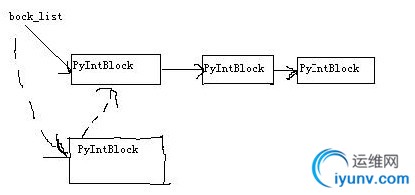

  //采用头插法,将新申请的内存块插入由block_list维护的内存块链表中
  ((PyIntBlock *)p)->next = block_list ;
  Block_list = (PyIntBlock *)p ;

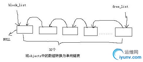

  //将PyIntBlock中的objects数组转换为单向链表

  使用头插法插入一个PyIntBlock块见下图:
  将PyIntBlock中的数组转换为单向链表见下图:

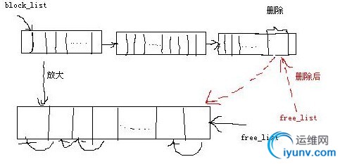

   删除对象
  当删除一个大整数对象时,该对象幷不是直接被系统回收,而是插入到free_list所维护的空闲链表中。见下图示:
  看下源码:
