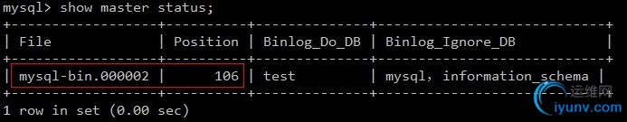

  #先查看下log bin日志和pos值位置
  master配置如下:

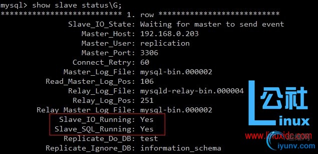

  #主主同步配置完毕,查看同步状态Slave_IO和Slave_SQL是YES说明主主同步成功。

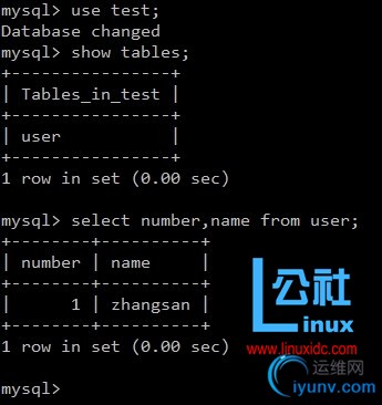

  在master插入数据测试下:
  在backup查看是否同步成功:
  可以看到已经成功同步过去,同样在backup插入到user表数据,一样同步过去,双主就做成功了。
