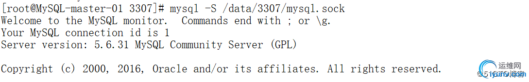

  3.登陆管理MySQL多实例数据库
  (1)登陆MySQL数据库
mysql -S /data/3307/mysql.sock        #需要指定sock文件,不然使用默认的3306
  (2)上面看到MySQL的root的密码还是空的,我们需要修改。
mysqladmin -u root password 'pcm123456' -S /data/3307/mysql.sock
  到这里,MySQL的多实例配置就完成了。如果要远程登陆多实例的MySQL的话,记得加上端口号。
