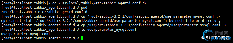

  /root/zabbix-3.2.1/conf/zabbix_agentd/userparameter_mysql.conf  拷贝到zabbix_agent客户端上的/usr/local/zabbix/etc/zabbix_agentd.conf.d/ 目录下的
[root@localhost zabbix]# cd /usr/local/zabbix/etc/zabbix_agentd.conf.d/
[root@localhost zabbix_agentd.conf.d]# pwd
[root@localhostzabbix_agentd.conf.d]#,cp,/usr/src/zabbix-3.2.1/conf/zabbix_agentd/userparameter_mysql.conf ./
[root@localhost zabbix_agentd.conf.d]# ls userparameter_mysql.conf

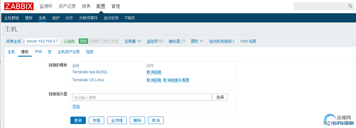

      (5)登录zabbix监控界面,在“配置”-“模板”里可以看到自带的mysql监控模板
      在相应主机监控配置里添加mysql的监控模版(zabbix自带的)即可。

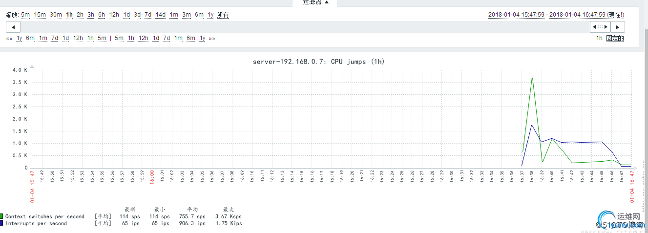

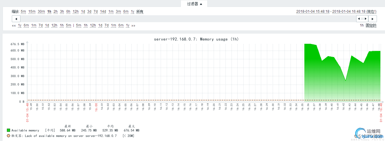

      下面是mysql监控项的效果图:
      【1】监控mysql的带宽:在zabbix前端可以实时查看mysql发送接收的字节数。其中bytes received表示从所有客户端接收到的字节数,bytes sent表示发送给所有客户端的字节数。
      mysql数据库已经成功检测上

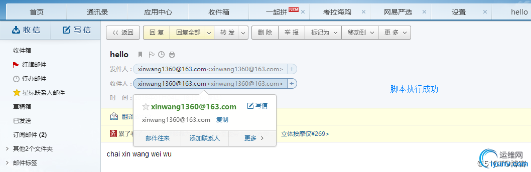

      发送成功验证效果 效果完成

      经过上面两个问题的处理后就可以正常发送邮件如下所示显示成功提示

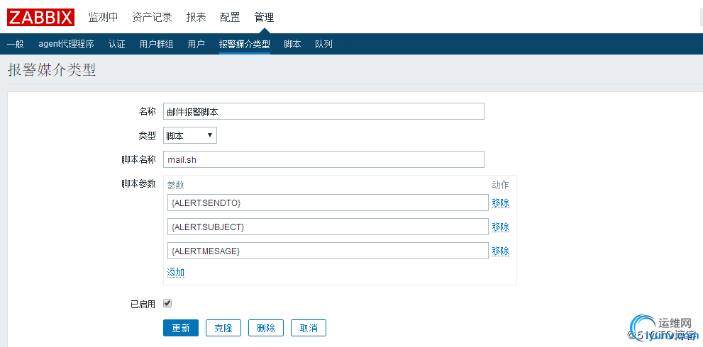

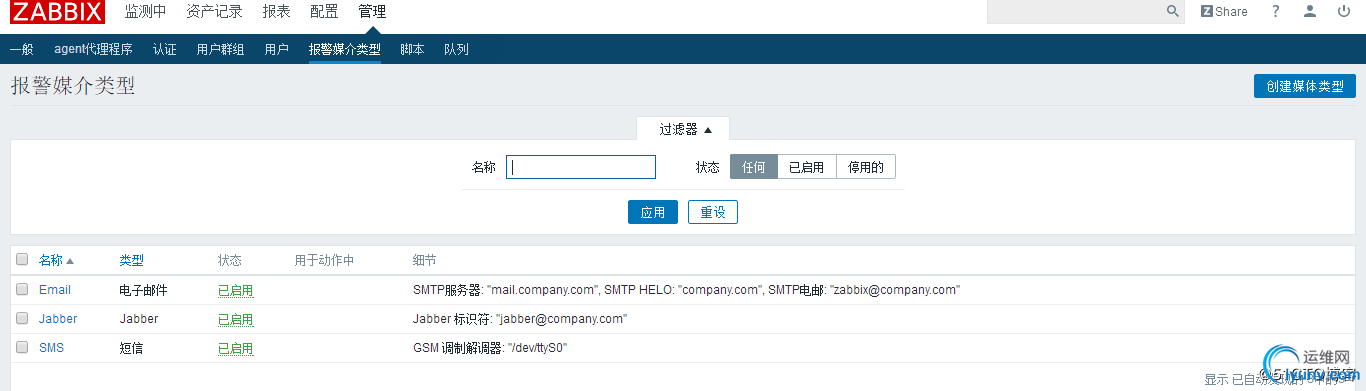

      上面的邮件脚本配置好后,就要在web端添加报警媒介,在web页面的管理,报警媒介类型页面,点击右边的创建媒体类型
      进入创建页面,然后输入名称“邮件报警脚本”,类型选择脚本,名称选择mail.sh,点击添加按钮,添加三个脚本参数,分别是{ALERT.SENDTO},{ALERT.SUBJECT},{ALERT.MESAGE},分别对于mail.sh中的to、subject和body。添加完成后点下面的添加按钮,我们的报警媒介就创建完成了

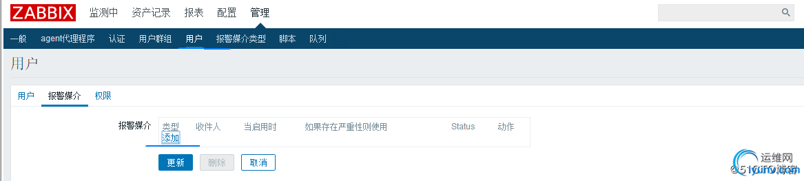

      创建好报警媒介后,就需要将报警媒介关联到我们的用户。点击管理,用户,然后选择我们的用户admin也可新建一个用户,点击用户名就进入到用户配置界面。点击报警媒介,然后点添加,选择我们上一步创建的邮件报警脚本,输入收件人,选择报警时间和类型,然后点击添加,就将创建好的报警媒介关联到我们的用户上面了。
