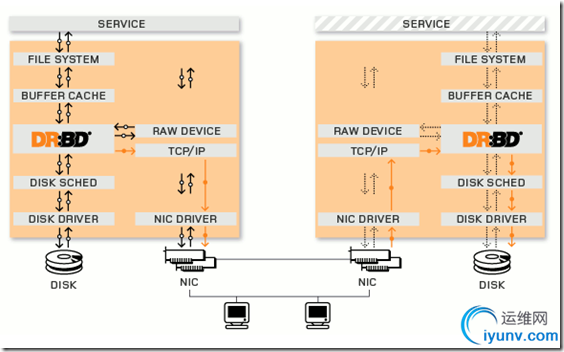

  DRBD:Distributed Replicated Block Device 分布式复制块设备,原理图如下
  DRBD有主双架构和双主架构的,当处于主从架构时,这个设备一定只有一个节点是可以读写的,另外的节点是不可读的,连挂载都不可能,只有一个节点是主的,其它节点都是从的。当做为主主架构时,需要达到几个条件,1.在高可用集群中启用DRBD;  2. 启用分布式文件锁功能,即需要把磁盘格式化为集群文件系统(如GFS2,OCFS2等);3. 把DRBD做成资源。
  数据的存储过程:当某个进程存储数据时在内核中通过DRBD模块复制一分通过TCP/IP套接字发送到从节点上去,从节点的DRBD在套接字上接收数据并通过DRBD模块存储到磁盘,并把结果返回给主节点 。但是内核传输的速度很快,而TCP报文的传输速度相对来说要慢得多,于是会把数据存入TCP协议栈的发送缓冲区,然后从缓冲区慢慢传递到从节点上。这个数据传输过程有三个模型:
  A : 异步模型,当内核把DRBD模块中复制的数据已经以报文方式发送到本地的TCP协议栈的缓冲区,至是从节点的数据是否已经传送到,保存是否完整,无法保证;
  B : 半同步模型,报文已经发送到从节点的套接字上,已经接收,并发往内核,但从节点的存储过程没有回应过程。
  C:同步模型,报文发往从节点,从节点已经接收,并发往内核,内核已经把数据报文存储到磁盘,并把结果返回给主节点,这个是默认的数据传输模型,可以保证数据的完整性。

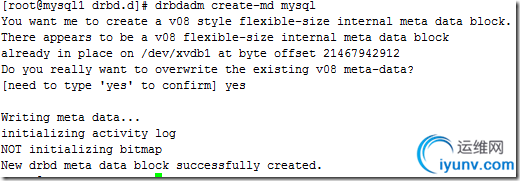

  然后在两个节点上初始化资源,分别执行
  #drbdadm create-md mysql                                                           --这个资源是在stone.res文件中定义的资源
  显示初始化成功

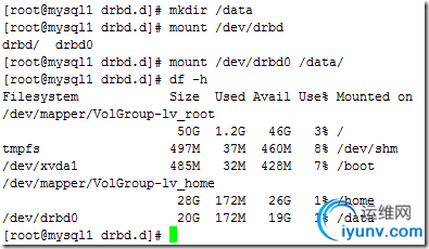

  创建/data目录,并挂载分区
  #mkdir /data
  #mount /dev/drbd0 /data
  挂载成功

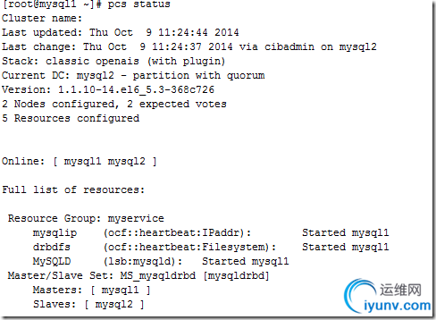

  查看资源状态

资源状态情况查看
用其他机器连到10.204.80.89的mysql
已经可以正常连接,把mysql1设置为standby
发现mysql的集群已经正常转移,高可用集群正常
