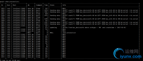

  中午邮件收到cpu警告,上服务器查看,mysql竟然超出了230%,服务器基本上不能使用了,赶紧排查问题
  show processlist查看当前正在执行的sql,看到有几条有异常的sql语句,发现从表中查询的数据过大,赶紧kill掉这些正在运行的语句
  kill 2824;
  发现cpu降低了,将所有的异常语句都kill掉。cpu已回复到80%。服务器已经可以正常运行了
  但是仍有一条语句kill不掉,只能等待执行完成,例如途中的ID2854。半个小时候运行完成,cpu已经降到1.0%左右
1 show processlist;
