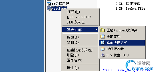

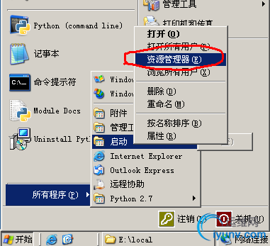

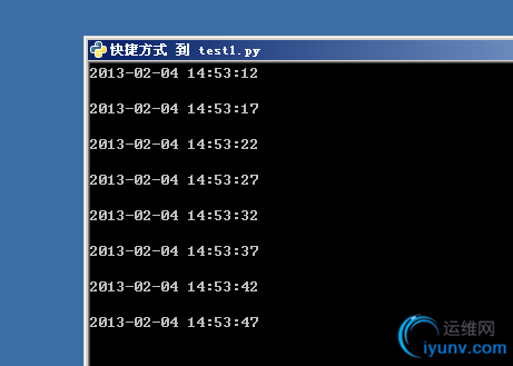

  1、常规操作
  1.1 创建快捷方式;
  1.2 将创建的快捷方式放入开始菜单启动项;
  1.3、开机验证;

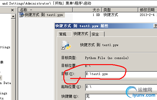

  2、隐藏命令行窗口启动
  上述操作方法有命令行窗口,有些场合感觉不太实用,我们可以通过以下两种方式去掉命令行窗口。
  2.1 将python脚本的文件扩展名改为".pyw"
  其它操作和上述过程类似,这里不再赘述。

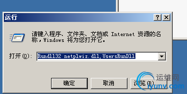

  配置账户自动登录
  通过开始菜单启动项来实现的话,必须进行相应保证用户登录系统,这里介绍一种账户自动登录的方法。
a、 在运行框中键入“Rundll32 netplwiz.dll,UsersRunDll”;
b、 打开用户账户界面,将“要使用本机,用户必须输入用户名和密码”前面的勾去掉,按”确定“后输入需要自动登录的用户名和密码;

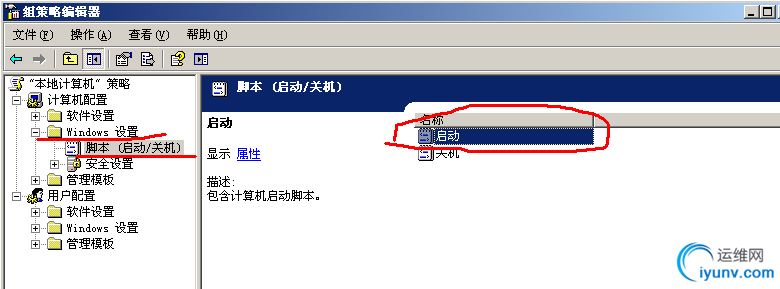

a、运行中输入gpedit.msc打开组策略编辑器;
b、选择“计算机配置”=>“Windows 设置”=>“脚本”=>“启动”选项;
c、选择脚本;

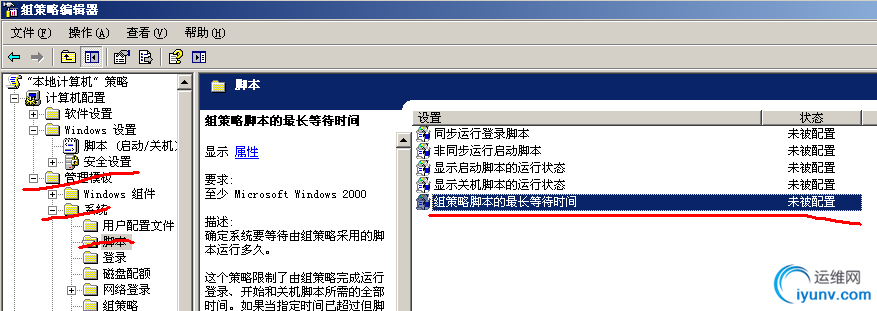

   d、配置脚本最长等待时间,路径为“计算机配置”=>“管理模版”=>“系统”=>“脚本”=>“组策略脚本的最长等待时间”;
