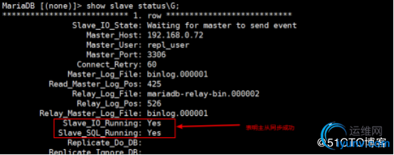

  mysql> show slave status \G;  #查看同步是否成功

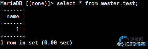

  查看从服务器:
  可以看到从服务器同步了

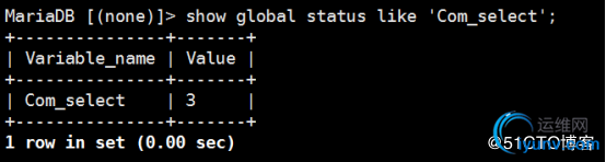

  测试读
  主服务器查询语句条数
  从服务器查询语句条数
  连接mysql-proxy执行一条读语句
  主服务器查询语句条数
  从服务器查询语句条数
  我们可以看到查询语句是在从服务器上执行。
