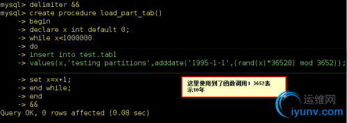

  创建存储过程,需要使用界定符
  mysql> delimiter &&//指定存储过程结束符
  mysql>CREATE PROCEDURE load_part_tab()
  begin
  declare x int default 0;
  while x < 1000000
  do
  insert into test.tab1
  values (x,'testing partitions',adddate('1995-01-01',(rand(x)*36520) mod 3652));
  set x = x + 1;
  end while;
  end
  rand()函数在0和1之间的随机数,如果rand(n)中的n被指定,它将作为一个值,再次不做过多的叙述;大家可以查看相关的资料
  将load_part_tab向test.tab1表中插入1000000条数据
  查看一下是否插入成功

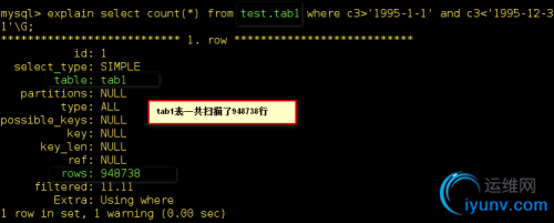

  接下来让我们拭目以待;测试sql性能:
  tab1表的查询:
  mysql> select count(*) from test.tab1 where c3 > '1995-01-01' and c3 < '1995-12-31';
  tab2表的查询:
  mysql>select count(*) from test.tab2 where c3 > '1995-01-01' and c3 < '1995-12-31';
  通过explain语句来分析下它们的执行情况:
  结 DSC00011.png 果表明分区的效果要比为分区的效果好太多了。既然这样我们就现在这个前题之下为tab1

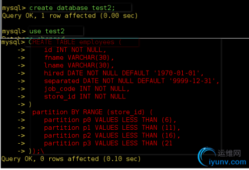

  不知道大家看明白了没有,如果没有我们在举个例子,主要因为range分区在工作中使用较多,所以再次在举个例子:
  mysql>create database test2
  mysql> CREATE TABLE employees (    ==========>创建一个employees表
  id INT NOT NULL,                 ========>>  fname VARCHAR(30),              ===========>姓氏
  lname VARCHAR(30),              ===========>名字
  hired DATE NOT NULL DEFAULT '1970-01-01',     ==========> 雇佣的日期,不能为空
  separated DATE NOT NULL DEFAULT '9999-12-31',  ==========>离开的日期,不能为空
  job_code INT NOT NULL,      =============>   员工职务的工号,不能为空
  store_id INT NOT NULL       ===========> 商店ID号,不能为空
  partition BY RANGE (store_id) (     ============> 分区范围以商店ID为准
  partition p0 VALUES LESS THAN (6), =========> p0包括小于6的id号
  partition p1 VALUES LESS THAN (11), ===========>p1包括小于11ID号
  partition p2 VALUES LESS THAN (16), ============>p2包括小于16ID号
  partition p3 VALUES LESS THAN (21) ===============>p3包括小于21的ID号
  上面的分区方式说明了商店1-5号;工作的员工都被保存在了p0区域当中,6-11的商店员工被保存在了p1区域中,其他的一次类推;

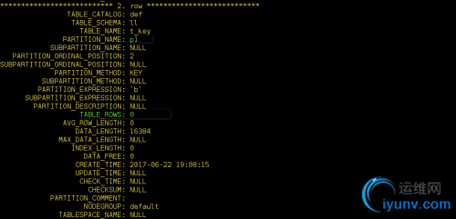

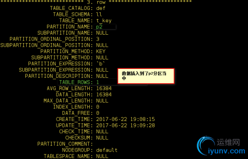

  4)key分区:
  key分区和hash分区相似,不同在于hash分区是用户自定义函数进行分区,key分区使用mysql数据库提供的函数进行分区,对于其他存储引擎mysql使用内部的hash函数。
  创建的sql语句为:
  mysql> create table t_key( a int(11), b datetime) partition by key(b) partitions 4;
  为其插入一条sql语句:
  我们看一下
