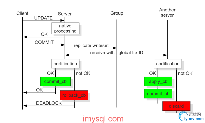

  Galera插件保证集群同步数据,保持数据的一致性,靠的就是可认证的复制,工作原理如下图:
  当客户端发出一个commit的指令,在事务被提交之前,所有对数据库的更改都会被 write-set 收集起来,并且将write-set 纪录的内容发送给其他节点。
  write-set 将在每个节点进行认证测试,测试结果决定着节点是否应用write-set更改数据。
  如果认证测试失败,节点将丢弃 write-set ;如果认证测试成功,则事务提交。
