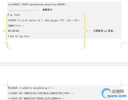

  [root@db01 3306]# mysqlbinlog mysql-bin.000005
1.3.2         使用mysqlbinlog来查看二进制的binglog文件
