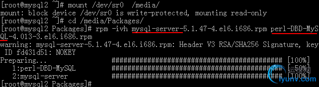

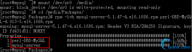

  1.在两台服务器上分别安装mysql(源码安装所依赖的包为perl-DBD-MySQL、mysql-server):

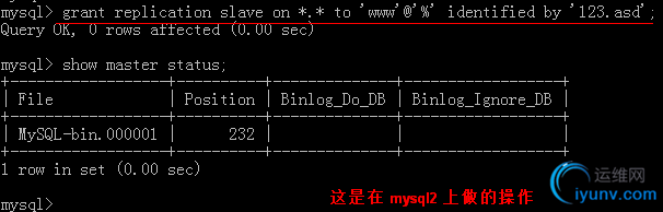

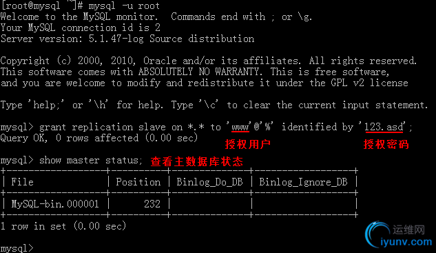

  a.在主mysql服务器上的设置:
  在数据库中建立www账号,并且允许从任何地址上来登录,密码是123.asd:

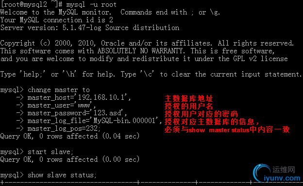

  b.在主机名为mysql2服务器上的设置:

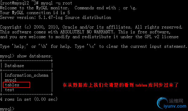

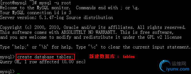

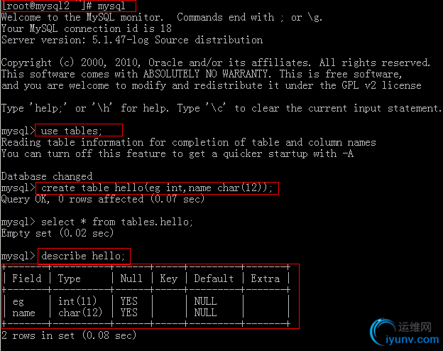

  首先在主数据库上创建新库“tables”,然后在从数据库上查看新建库是否已同步:

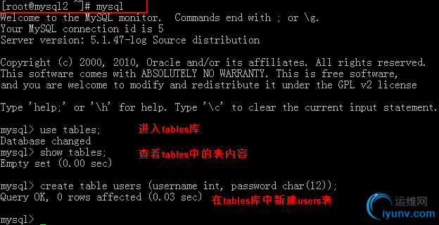

  在主机名为mysql2的服务器中验证新建库是否已经同步:

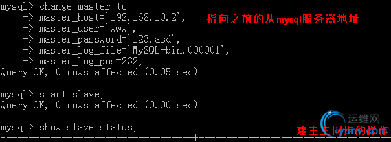

  2、mysql和mysql2服务器相互设置为主主同步(在mysql2和msyql上执行相反的操作,使其互为主从):
  在主机名为msyql2服务器上的设置:
  在主机名为mysql主机上的设置:

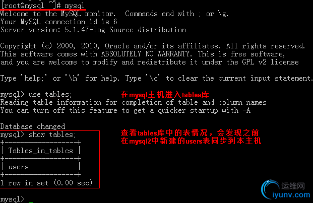

  验证主主同步:
  会发现在mysql2服务器上的tables库中新建的users表同步到mysql服务器中:

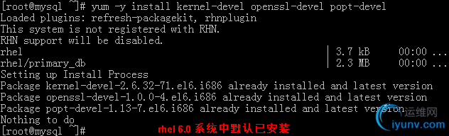

  在编译安装Keepalived之前,必须先安装内核开发包kernel-devel以及openssl-devel、popt-devel等支持库(rhel6.0中默认已经安装):

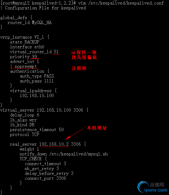

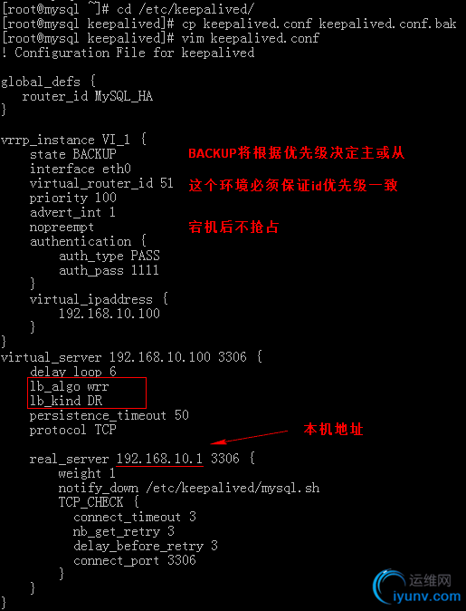

  4.分别修改mysql和mysql2服务器中的keepalived.conf配置文件:
  mysql服务器上的配置文件内容如下:
  vi /etc/keepalived/keepalived.conf:

  state BACKUP    ###BACKUP将根据优先级决定主或从;MASTER指定为主;SLAVE指定为从.若一方为MASTER,另一方为SLAVE,则表示双机热备(即一主一从).
  interface eth0
  virtual_router_id 51         ###确保和mysql2相同,同网内不同集群此项必须不同,否则发生冲突
  priority 100                    ###此处mysql2上设置为99(比mysql服务器优先级低)
  advert_int 1
  nopreempt                 ###不抢占,只在priority高的mysql上设置,mysql2上此项注释掉

  real_server 192.168.10.1 3306 {                ###mysql2上此处改为mysql2服务器的ip地址192.168.10.2

  mysql主机上的keepalived.conf文件的具体配置如下:
  mysql2主机的keepalived.conf参考上面的描述修改。
  可以使用scp命令把mysql主机上配置好的keepalived.conf文件拷贝到mysql2主机,只要做简单修改即可:
  我这里通过手工修改:

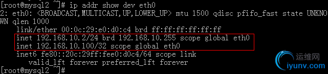

  6.进行测试:
  在mysql上创建一个测试数据库并在数据库tables库中创建一个www表,此时在mysql2上就会自动同步在mysql上已创建好的库和表;
  同样在mysql2上对数据库或表做任何修改也会同步到mysql上。这说明mysql的主从同步实现了:
  数据库、表都同步,tables库中的内容自动同步:

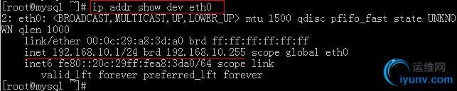

  在mysql和mysql2分别执行ipaddrshow dev eth0命令查看mysql和mysql2对VIP(群集虚拟IP)的控制权:
  整个环境设置到此完成。
