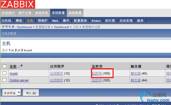

  现在在管理界面中先添加监控项:
  系统配置 -》主机 -》选择要监控的主机的监控项
  在右上角选择create item
  注意,这里的Key,就填在agent配置文件里的key,数据类型也要选择数值类型
  数据更新间隔可以根据自己的需要进行设置,创建完,就保存

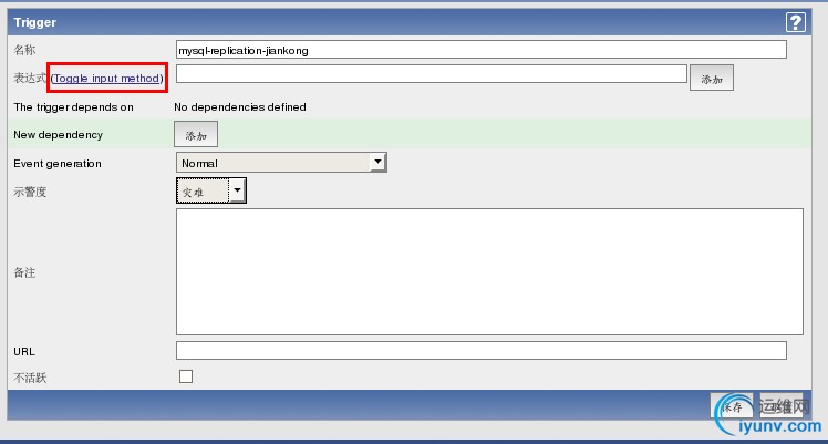

  再创建触发器
  进入触发器,点击 create trigger
  这里的名称可以随便填,示警度我选的是灾难
  然后就是表达式了,点击超链接之后,选择后面的“编辑”按钮
  在弹出的连接中,item后面点击搜索,选择刚才创建的监控项
  function里面就是一些规则,我们选择Last Value < N
  我们给N设置成2,也就是小于2个Yes就报警,其他的都不管了。
  设置好之后,别忘记点击“添加”按钮。
  最后点击保存。
