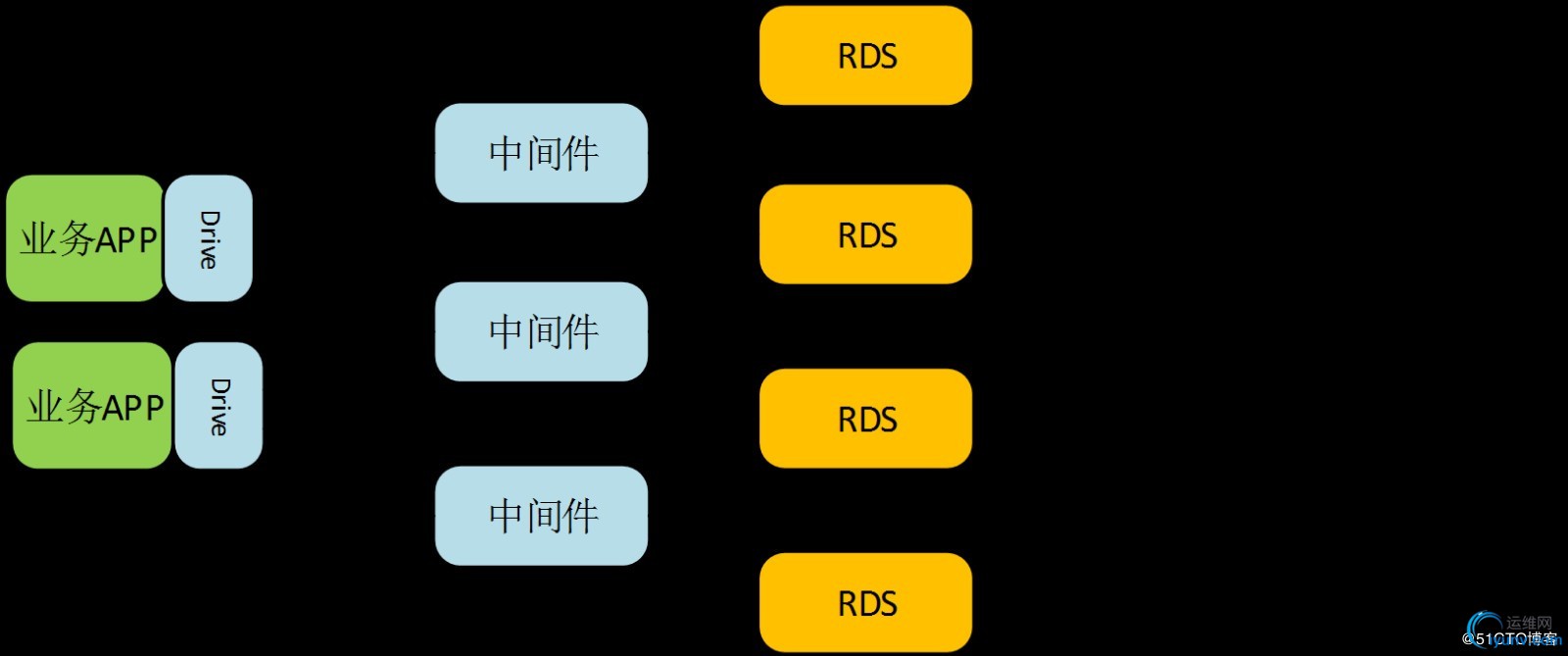

  为了提供高性能,百万并发,DDM自身是以无状态的集群形式对外提供的。内部怎么做的我们不清楚,能看到的是,每个DDM提供了多个访问地址,每个库的访问url类似于:jdbc:mysql:loadbalance://192.168.0.35:5066,192.168.0.192:5066,192.168.0.175:5066,192.168.0.139:5066/orderdb?loadBalanceAutoCommitStatementThreshold=5
  从访问的url看,内部应该是多台DDM节点的,实际上从我们测试的情况看,访问任何一台的效果都是一样的。猜测,内部的交互应该是类似如下图的:
  跟DDM的技术专家求证,的确是如此的,心里有点小得意~~

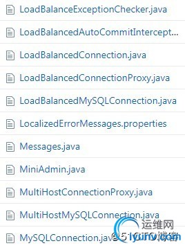

  核心的就是几个Loadbalance开头的类:
