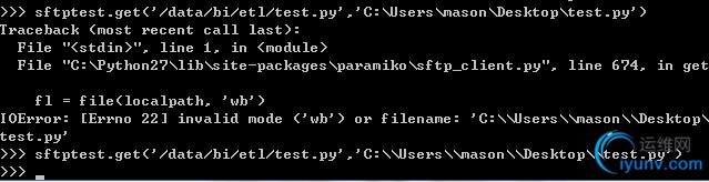

注意:
         1.对于windows用户,如果上传或者下载文件,使用的文件路径分隔符需要为:‘\\’或者是‘/’,否则会报错。
