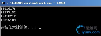

  这段代码的运行结果是:

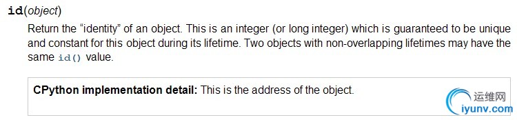

  先解释一下函数id( )的作用。下面这段话是官方文档对id()函数的解释:
  显而易见,id(object)函数是返回对象object在其生命周期内位于内存中的地址,id函数的参数类型是一个对象,因此对于这个语句
id(2)没有报错,就可以知道2在这里是一个对象。下面再看几个例子:

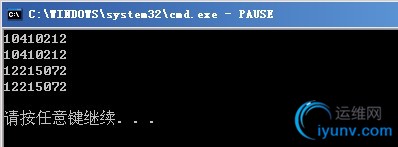

  其运行结果为:
  从结果可以看出,id(x)和id(2)的值是一样的,id(y)和id('hello')的值也是一样的。

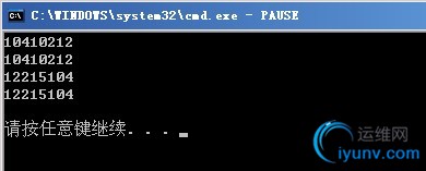

  其运行结果为:
  从运行结果可以看到id(x)和id(y)的结果是相同的,id(s)和id(t)的结果也是相同的。这说明x和y指向的是同一对象,而t和s也是指向的同一对象。x=2这句让变量x指向了int类型的对象2,而y=2这句执行时,并不重新为2分配空间,而是让y直接指向了已经存在的int类型的对象2.这个很好理解,因为本身只是想给y赋一个值2,而在内存中已经存在了这样一个int类型对象2,所以就直接让y指向了已经存在的对象。这样一来不仅能达到目的,还能节约内存空间。t=s这句变量互相赋值,也相当于是让t指向了已经存在的字符串类型的对象'hello'(这个原理和C语言中指针的互相赋值有点类似)。

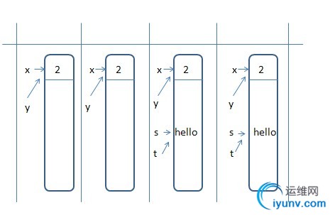

  看这幅图就理解了:

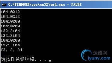

x=2
print id(2)
print id(x)
x=3
print id(3)
print id(x)
L=[1,2,3]
M=L
print id(L)
print id(M)
print id(L[2])
L[0]=2
print id(L)
print M
  运行结果为:

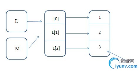

  下面来分析一下这个结果,两次的id(x)的值不同,这个可能让人有点难以理解。注意,在Python中,单一元素的对象是不允许更改的,比如整型数据、字符串、浮点数等。x=3这句的执行过程并不是先获取x原来指向的对象的地址,再把内存中的值更改为3,而是新申请一段内存来存储对象3,再让x去指向对象3,所以两次id(x)的值不同。然而为何改变了L中的某个子元素的值后,id(L)的值没有发生改变?在Python中,复杂元素的对象是允许更改的,比如列表、字典、元组等。Python中变量存储的是对象的引用,对于列表,其id()值返回的是列表第一个子元素L[0]的存储地址。就像上面的例子,L=[1,2,3],这里的L有三个子元素L[0],L[1],L[2],L[0]、L[1]、L[2]分别指向对象1、2、3,id(L)值和对象3的存储地址相同,看下面这个图就明白了:
  因为L和M指向的是同一对象,所以在更改了L中子元素的值后,M也相应改变了,但是id(L)值并没有改变,因为这句L[0]=2只是让L[0]重新指向了对象2,而L[0]本身的存储地址并没有发生改变,所以id(L)的值没有改变( id(L)的值实际等于L[0]本身的存储地址)。

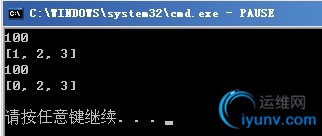

  程序运行结果为:
  从结果可以看出,执行modify1( )之后,n和L都没有发生任何改变;执行modify2( )后,n还是没有改变,L发生了改变。因为在Python中参数传递采用的是值传递方式,在执行函数modify1时,先获取n和L的id( )值,然后为形参m和K分配空间,让m和K分别指向对象100和对象[1,2,3]。m=2这句让m重新指向对象2,而K=[4,5,6]这句让K重新指向对象[4,5,6]。这种改变并不会影响到实参n和L,所以在执行modify1之后,n和L没有发生任何改变;在执行函数modify2时,同理,让m和K分别指向对象2和对象[1,2,3],然而K[0]=0让K[0]重新指向了对象0(注意这里K和L指向的是同一段内存),所以对K指向的内存数据进行的任何改变也会影响到L,因此在执行modify2后,L发生了改变。
