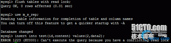

  先锁住主库MasterA的表,防止数据再写入,导致主从数据库不一致。
mysql> FLUSH TABLES WITH READ LOCK; #主库master锁表;
mysql> insert into TABLE values(6); #测试是否表被锁;
  注意:锁表命令窗口不要退出,退出后锁表无效。

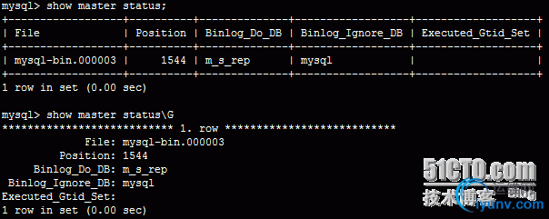

记录MasterA 主库的binlog以及pos位置节点
mysql> show master status;
mysql> show master status\G
  注意:这个时候数据库仍然是被锁定的,不要退出这个窗口,退出锁表就无效了;
