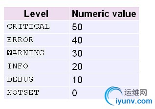

  第5行设置日志信息输出的级别。Logging提供了多种日志级别,如NOTSET,DEBUG,INFO,WARNING,ERROR,CRITICAL等,每个级别都对应一个数值,如果我们不自己设置输出级别,那么系统会执行缺省级别,值为30,就warning。Logging也提供了一个方法来查看缺省日志级别,getLevelName(logger,getEffectiveLevel())。

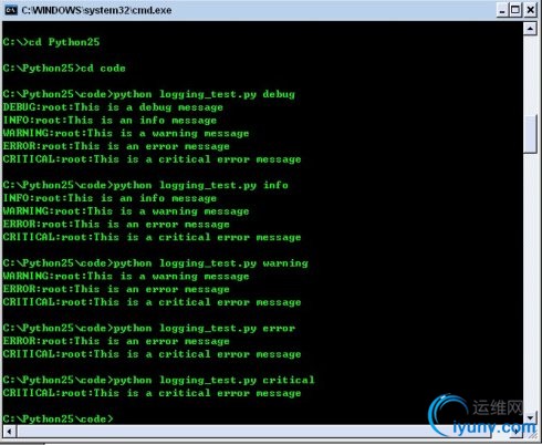

  日志对象对于不同的级别信息提供不同的函数进行输出,如:info(), error(), debug()等。当写入日志时,小于指定级别的信息将被忽略。因此为了输出想要的日志级别一定要设置好此参数。这里我设为NOTSET(值为0),也就是想输出所有信息。系统默认的日志级别排序为,CRITICAL,ERROR,WARNING,INFO,DEBUG,NOTSET。比如说我们要输出的信息为CRITICAL,但是我们的日志级别为DEBUG,那么这个信息将被忽略掉。我们看下面的例子:
  import logging
  import sys
  LEVELS={'debug':logging.DEBUG,
    'info':logging.INFO,
    'warning':logging.WARNING,
    'error':logging.ERROR,
    'critical':logging.CRITICAL}
  if len(sys.argv)>1:
  level_name=sys.argv[1]
  level=LEVELS.get(level_name,logging.NOTSET)
  logging.basicConfig(level=level)
  logging.debug("This is a debug message")
  logging.info("This is an info message")
  logging.warning("This is a warning message")
  logging.error("This is an error message")
  logging.critical("This is a critical error message")
  运行时候,我们根据给的参数时debug,info等等,来看看输出情况,就可以知道各个日志级别的输出情况了,下面是结果:
  可以看到过滤进行的很明显。当我们设置级别最低位debug时,所有的信息都输出了,当我们设为最高位critical时候,只有critical输出了,低于critical的被过滤了。
