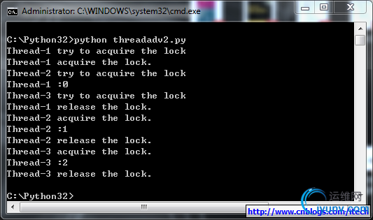

  1)Lock & RLock
  Lock对象的状态可以为locked和unlocked,
使用acquire()设置为locked状态;
使用release()设置为unlocked状态。
  如果当前的状态为unlocked,则acquire()会将状态改为locked然后立即返回。当状态为locked的时候,acquire()将被阻塞直到另一个线程中调用release()来将状态改为unlocked,然后acquire()才可以再次将状态置为locked。
Lock.acquire(blocking=True, timeout=-1),blocking参数表示是否阻塞当前线程等待,timeout表示阻塞时的等待时间 。如果成功地获得lock,则acquire()函数返回True,否则返回False,timeout超时时如果还没有获得lock仍然返回False。
  实例:(确保只有一个线程可以访问共享资源)
import threading
import time
num = 0
lock = threading.Lock()
def func(st):
    global num
    print (threading.currentThread().getName() + ' try to acquire the lock')
    if lock.acquire():
        print (threading.currentThread().getName() + ' acquire the lock.' )
        print (threading.currentThread().getName() +" :%s" % str(num) )
        num += 1
        time.sleep(st)
        print (threading.currentThread().getName() + ' release the lock.'  )
        lock.release()
t1 = threading.Thread(target=func, args=(8,))
t2 = threading.Thread(target=func, args=(4,))
t3 = threading.Thread(target=func, args=(2,))
t1.start()
t2.start()
t3.start()
  结果:

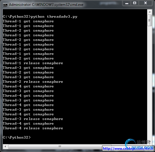

  2)Semaphore
Semaphore管理一个内置的计数器,
每当调用acquire()时内置计数器-1;
调用release() 时内置计数器+1;  计数器不能小于0;当计数器为0时,acquire()将阻塞线程直到其他线程调用release()。
  实例:(同时只有2个线程可以获得semaphore,即可以限制最大连接数为2):
import threading
import time
semaphore = threading.Semaphore(2)
def func():
    if semaphore.acquire():
        for i in range(5):
          print (threading.currentThread().getName() + ' get semaphore')
        semaphore.release()
        print (threading.currentThread().getName() + ' release semaphore')
for i in range(4):
  t1 = threading.Thread(target=func)
  t1.start()
  结果:

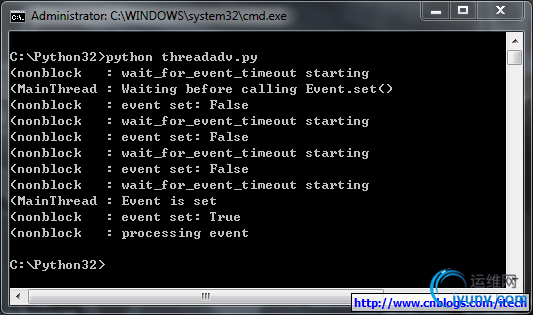

  3) Event
  Event内部包含了一个标志位,初始的时候为false。
可以使用使用set()来将其设置为true;
或者使用clear()将其从新设置为false;
可以使用is_set()来检查标志位的状态;
另一个最重要的函数就是wait(timeout=None),用来阻塞当前线程,直到event的内部标志位被设置为true或者timeout超时。如果内部标志位为true则wait()函数理解返回。
  实例: (线程间相互通信)
import logging
import threading
import time
logging.basicConfig(level=logging.DEBUG,
format="(%(threadName)-10s : %(message)s",
def wait_for_event_timeout(e, t):
    """Wait t seconds and then timeout"""
    while not e.isSet():
      logging.debug("wait_for_event_timeout starting")
      event_is_set = e.wait(t)
      logging.debug("event set: %s" % event_is_set)
    if event_is_set:
      logging.debug("processing event")
    else:
      logging.debug("doing other work")
e = threading.Event()
t2 = threading.Thread(name="nonblock",
target=wait_for_event_timeout,args=(e, 2))
t2.start()
logging.debug("Waiting before calling Event.set()")
time.sleep(7)
e.set()
logging.debug("Event is set")
  运行结果:
