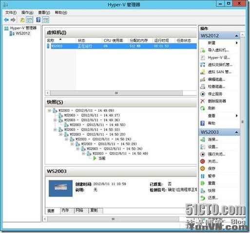

  2. 虚拟机连接器创建快照
Hyper-V管理器选择目标虚拟机后,鼠标右键选择“连接”命令打开虚拟机连接器,如图5所示。
图5
单击菜单栏的“操作”菜单,在显示的下拉菜单列表中选择“快照”命令。命令执行后,显示如图6所示的“快照名称”对话框,文本框中键入第二个快照名称。如果不想手动设置快照名称,选择“始终使用默认名称”选项。单击“是”按钮,创建快照。
图6
创建完成的快照(手动命名)在“Hyper-V”管理器中显示在树形列表中,如图7所示。

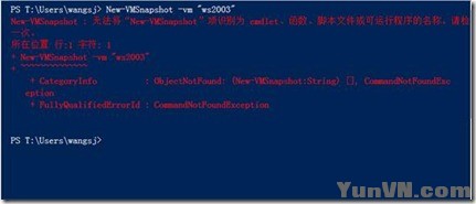

  3. Powershell脚本创建快照
在以前的版本可以使用“Set-VMSnapshot”命令创建快照,在Windows Server2012中打开“Windows Power shell ISE”后,没有发现该命令。测试结果如图8所示。
图8

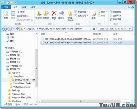

  4. 虚拟机状态文件
快照在虚拟机关闭状态生成,将不会生成VSV文件,但与快照配置文件同名的文件夹将自动生成。
在虚拟机运行时创建快照,将生成一个以“VSV”为后缀的虚拟机状态文件,存放在与快照配置文件同名的文件夹中,VSV文件的名称与快照配置文件同名。如图12所示。
图12

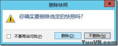

第一步,选择需要删除的快照,鼠标右键选择“删除快照”命令,如图8所示
图8
第二步,命令执行后,显示如图9所示的对话框,单击“删除”按钮,删除选择的快照。
图9

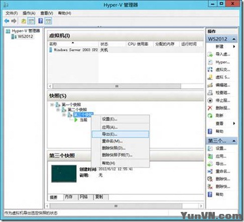

第一部分 导出快照

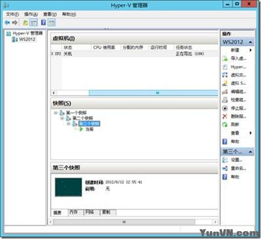

“Hyper-V管理器”提供快照“导出”功能,使用该功能可以导出已经创建的快照,本例中名称为“Windows Server 2003 SP2”的虚拟机创建了四个快照,导出名称为“第三个快照”的快照。
第1步,关闭虚拟机。右击名称为“第三个快照”的快照,在弹出的快捷菜单中选择“导出”命令,如图2所示。
图2

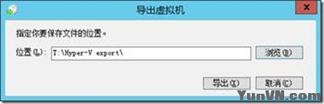

第2步,命令执行后,显示如图3所示的“导出虚拟机”对话框。设置存储导出虚拟机的目标文件夹。单击“浏览”按钮,选择目标文件夹,或者在“位置”文本框中键入存储导出虚拟机快照的目标文件夹,如图9-45所示。
图3
第3步,单击“导出”按钮,开始导出虚拟机,导出状态如图4所示,“虚拟机”面板中的“任务状态”列显示导出状态。
