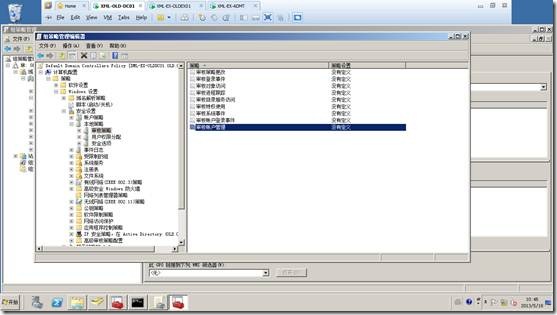

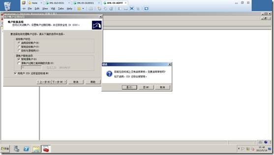

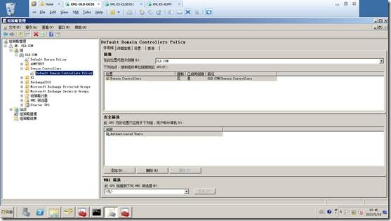

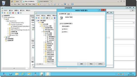

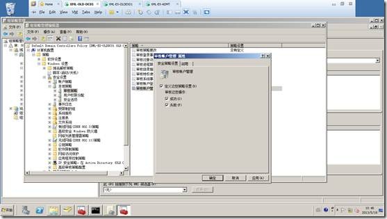

要迁移sid必须在源域和目标域控制器上设置“账户审核”策略。

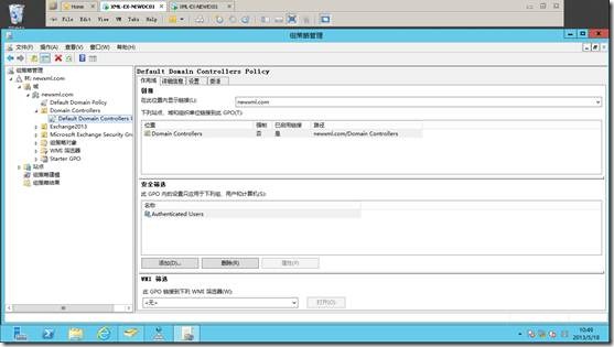

编辑域控制器策略

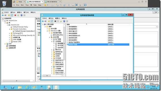

目标域需要相同设定。

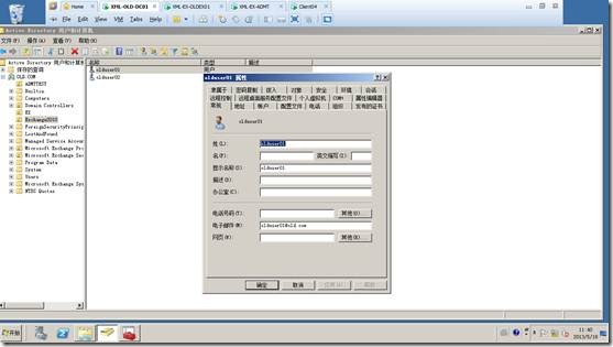

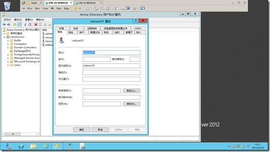

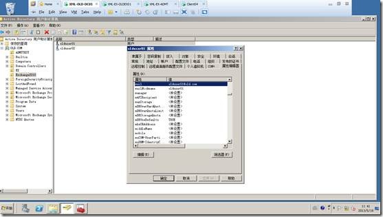

我们先看看迁移前的账户的属性。

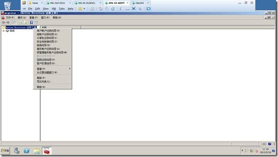

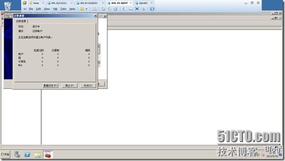

ADMT的迁移步骤:

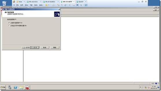

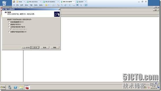

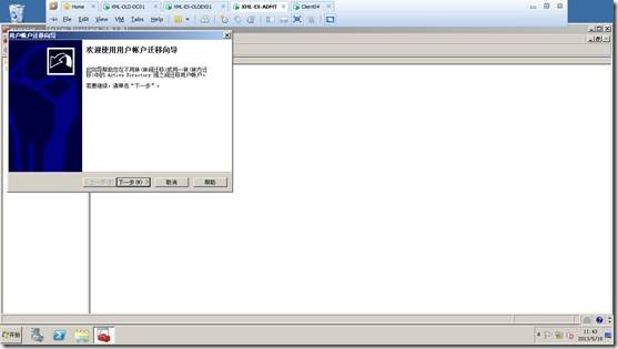

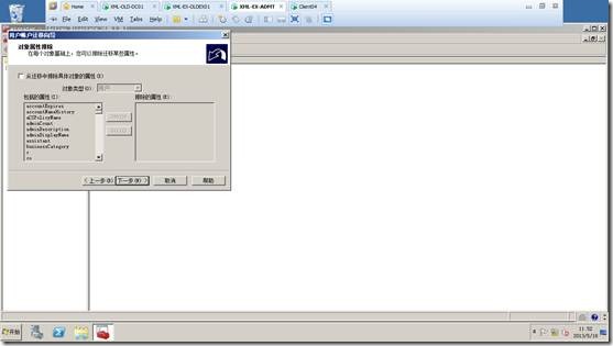

1、打开ADMT控制台,选择“用户账户迁移向导”。

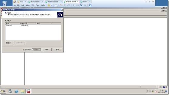

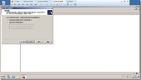

这边由于只是一个测试,所以我这里选“从域中选择用户”,如果大家那边需要迁移的用户比较多的话,可以选择第二项,具体操作这里就不详细写了,如果想了解的话,请参照我的另一篇文章:

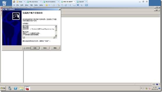

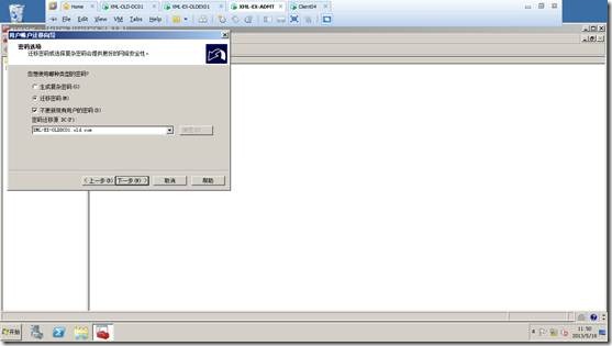

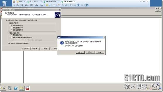

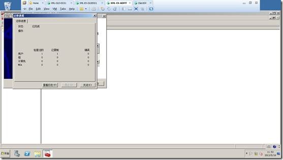

下图是第一次密码迁移时会出现的现象,我们这里直接选是就好了,这是ADMT会在目标域中创建以源域加3个$符命名的群组。

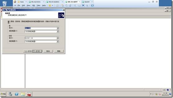

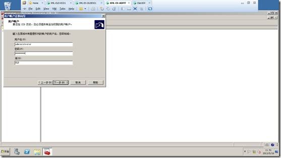

输入源域的域管理员账户和密码。

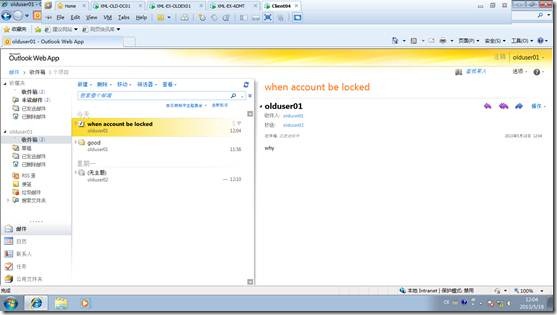

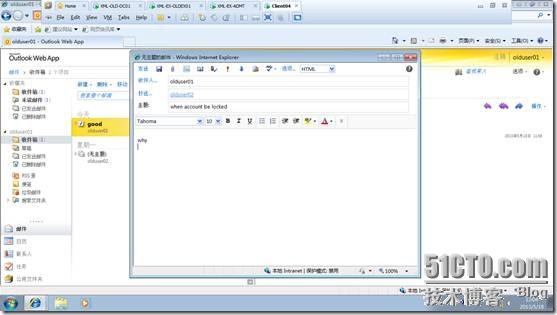

看看被迁移的账户的邮件是否任然可用。

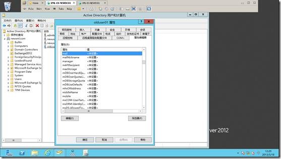

我们发现当账户被迁移到newxml.com域中以后,源域的账户的邮件开始可以正常使用的,那么我们再来看一下使用迁移到新域中的账户来尝试使用源域中的账户邮件发现是不能登陆的,我们再来看一下迁移到新域中的账户的属性编辑器中的内容有没有与邮件相关的设定。
启用了邮件的用户使用ADMT迁移以后的状态:
与邮箱相关的属性病没有被ADMT迁移过去。接下来我们来做邮件的迁移。
