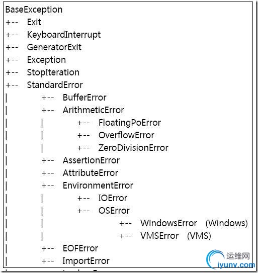

7.     下图为python异常的继承体系结构:
