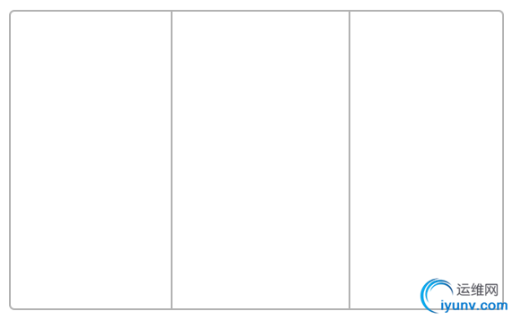

空白状态
现在我们来从头构建python的对象系统. 我们从一个空白状态开始.
Figure 1.1. 空白状态
你可能在想为啥有两天灰色的竖线. 后面慢慢来揭晓. 竖线是来区别不同的区域的. 这个空白图中, 我们来逐渐加上各种对象,画上他们之间的关系,慢慢画满.
这个有助于帮助我们暂且搁置先入为主的各种有关面向对象的类和对象的观念,以对象的方式(我们这里的对象)来理解一切。
  • At this point, it helps if any preconceived object oriented notions of classes and objects are set aside, and everything is perceived in terms of objects (our objects) and relationships.

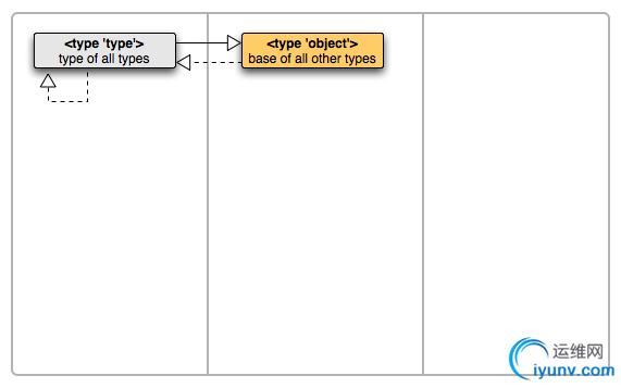

  • 1 2 这是python中两个最基本对象. 前面我们介绍过用type()来查看一个对象object的类型type(通常就是class属性的值). 其实,它本身是个对象,并且也是个查看其他对象类型的方式
  • 3 4 5 查看 : 的类型type是. 我们也验证了它的class属性确实和调用type()是一样的.
  • 6 7 查看 : 有趣的是的type是它自己! 它的bases属性包含了 .
下面我们来画一下所看到的.
Figure 2.1. 鸡和蛋的关系
图中两个对象是python最基本对象. 也可以一次介绍一个,但这里有个鸡和蛋一样的矛盾 - 先介绍哪个好? 这两个对象是互相依赖的 - 每一个本身都不能单独存在,都要借助对方来描述自己.
还是继续我们的python实验吧:

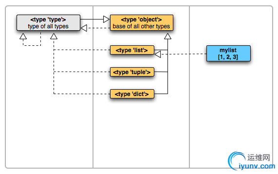

更多内置类型
Python中不止这两个对象,这两个基本对象有一堆的兄弟
Figure 2.2. 一些内置类型
上面展示了一些内置对象,下面解释一下.
Example 2.3. 查看一些内置类型
>>> list 1
>>> list.__class__  2
>>> list.__bases__  3
>>> tuple.__class__, tuple.__bases__ 4
>>> dict.__class__, dict.__bases__ 5
>>> mylist = [1,2,3] 6
>>> mylist.__class__ 7
  • 1 内置的 对象.
  • 2 的类型是.
  • 3 它有一个基类 (即 superclass), .
  • 4 5 类似的还有  和 .
  • 6 创建的实例的方法.
  • 7 一个list对象的type是
