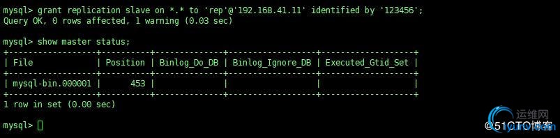

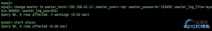

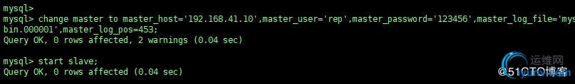

  2、将 master1 设为 master2 的主服务器
  在 master1 主机上创建授权账户,允许在 master2(192.168.41.11)主机上连接
  在 master2 上将 master1 设为自已的主服务器并开启 slave 功能。
  查看从的状态, mysql>show slave status\G;以下两个值必须为 yes,代表从服务器能正常连接主
  服务器
  Slave_IO_Running:Yes
  Slave_SQL_Running:Yes

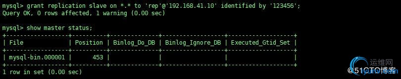

  3、 将 master2 设为 master1 的主服务器
  在 master2 主机上创建授权账户,允许在 master1(192.168.41.10)主机上连接
  在 master1 上将 master2 设为自已的主服务器并开启 slave 功能。
  show slave status\G 查看从的状态,以下两个值必须为 yes,代表从服务器能正常连接主服务器

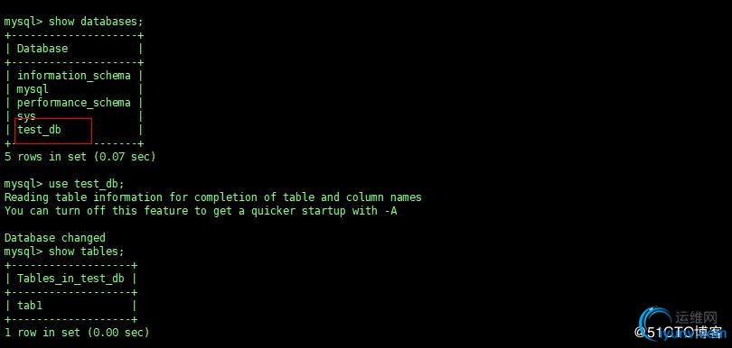

  4、测试主主同步
  在 master1 上创建要同步的数据库如 test_db,并在 test_db 中创建一张测试表如 tab1
  查看 master2 主机是否同步了 master1 上的数据变化

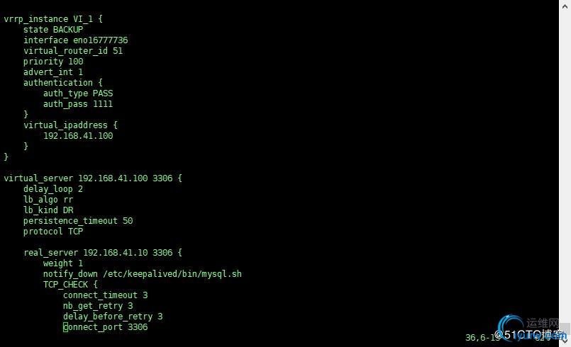

  master1 主机上的 keepalived.conf 文件的修改:
  vi /etc/keepalived/keepalived.conf:
! Configuration File for keepalived //!表示注释
global_defs {
router_id MYSQL-1 //表示运行 keepalived 服务器的一个标识
vrrp_instance VI_1 {
state BACKUP //指定 keepalived 的角色, 两台配置此处均是 BACKUP,设为 BACKUP 将
根据优先级决定主或从
interface eth0 //指定 HA 监测网络的接口
virtual_router_id 51 //虚拟路由标识,这个标识是一个数字(取值在 0-255 之间,用来区
分多个 instance 的 VRRP 组播),同一个 vrrp 实例使用唯一的
标识,确保和 master2 相同,同网内不同集群此项必须不同,否
则发生冲突。
priority 100 //用来选举 master 的,要成为 master,该项取值范围是 1-255(在此范围
之外会被识别成默认值 100) ,此处 master2 上设置为 50
advert_int 1 //发 VRRP 包的时间间隔,即多久进行一次 master 选举(可以认为是健
康查检时间间隔)
nopreempt //不抢占, 即允许一个 priority 比较低的节点作为 master,即使有 priority
更高的节点启动
authentication { //认证区域,认证类型有 PASS 和 HA(IPSEC),推荐使用 PASS(密码
只识别前 8 位)
auth_type PASS
auth_pass 1111
}virtual_ipaddress { //VIP 区域,指定 vip 地址
192.168.1.100
virtual_server 192.168.1.100 3306 { //设置虚拟服务器,需要指定虚拟 IP 地址和服务端
口, IP 与端口之间用空格隔开
delay_loop 2 //设置运行情况检查时间,单位是秒
lb_algo rr //设置后端调度算法,这里设置为 rr,即轮询算法
lb_kind DR //设置 LVS 实现负载均衡的机制,有 NAT、 TUN、 DR 三个模式可选
persistence_timeout 60 //会话保持时间,单位是秒。这个选项对动态网页是非常有用
的,为集群系统中的 session 共享提供了一个很好的解决方
案。 有了这个会话保持功能,用户的请求会被一直分发到某个服务
节点,直到超过这个会话的保持时间。
protocol TCP //指定转发协议类型,有 TCP 和 UDP 两种
real_server 192.168.1.101 3306 { //配置服务节点 1,需要指定 real server 的真实 IP 地
址和端口, IP 与端口之间用空格隔开
注: master 2 上此处改为 192.168.1.102(即 master2 本机 ip)
weight 3 //配置服务节点的权值,权值大小用数字表示,数字越大,权值越高,
设置权值大小为了区分不同性能的服务器
notify_down /etc/keepalived/bin/mysql.sh //检测到 realserver 的 mysql 服务 down
后执行的脚本
TCP_CHECK {
connect_timeout 3 //连接超时时间
nb_get_retry 3 //重连次数
delay_before_retry 3 //重连间隔时间
connect_port 3306 //健康检查端口
  master1 主机上有关 keepalived.conf 文件的具体配置如下:

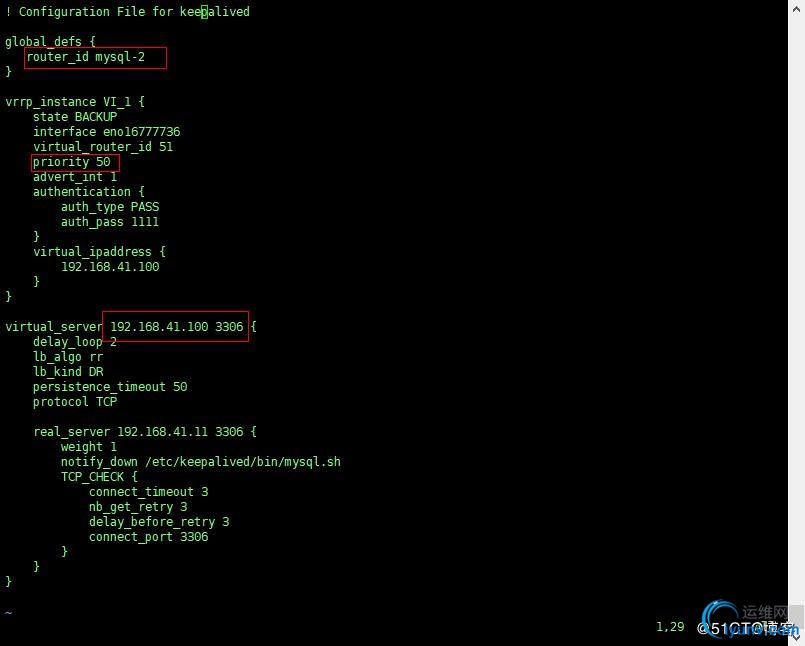

  Master2 主机上的 keepalived.conf 文件的修改:
  启动keepalived服务
  systemctl start keepalived.service

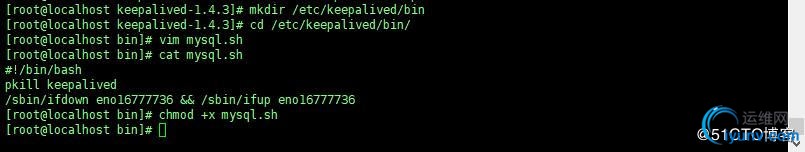

  3、 #mkdir /etc/keepalived/bin
  vi /etc/keepalived /bin/mysql.sh,内容如下:
  Master2 主机完成相同的操作

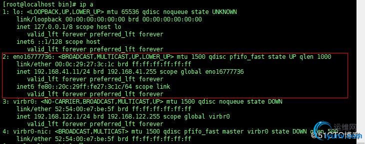

  4、测试

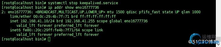

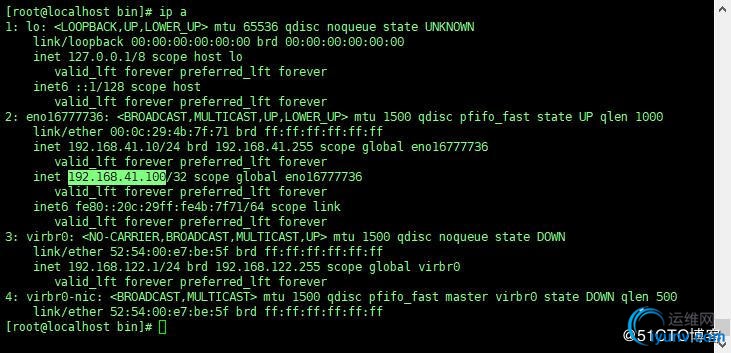

  在 master1 和 master2 分别执行 ip addr show dev eth0 命令查看 master1 和 master2 对 VIP
  (群集虚拟 IP)的控制权。
  Master1 主的查看结果:
  Master2 主的查看结果:
  从上图可以看出 master1 是主服务器, master2 为备用服务器。

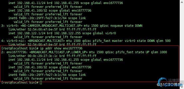

  停止 MySQL 服务,看 keepaliv ed 健康检查程序是否会触发我们编写的脚本
  停止 master1 主机的 mysql 服务
  Master2 主的查看结果:
  这说明在主服务上停止 MySQL 服务,触发了我们编写的脚本,进行自动故障切换。

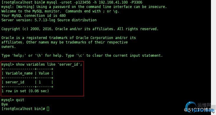

  我们找一台安装有 MySQL 客户端,然后登录 VIP,看是否能登录,在登录之前两台 MySQL
  服务器都要授权允许从远程登录。例如:
  grant all on . to root@'%'>  在客户端上测试登录(把干才关闭master1启动):
  上图显示说明在客户端访问 VIP 地址,由 master1 主机提供响应的,因为 master1 当前是主
  服务器, 将 master1 的 mysql 服务停止, 在客户端执行 show variables like ‘server_id’;
  上图显示说明在客户端的查询请求是由 master2 主机响应的。故障切换成功。
