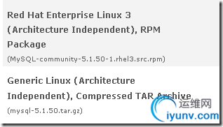

  到官方网站:http://dev.mysql.com/downloads/mysql/#downloads
  如图所示:本实例下载了最后一个
  下载源码包
  wget http://dev.mysql.com/get/Downloads/MySQL-5.1/mysql-5.1.50.tar.gz/from/http://gd.tuwien.ac.at/db/mysql/
