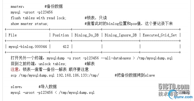

  master:          #对slave授权
  mysql -uroot -p123456
  grant replication slave on *.* to 'slave'@'192.168.186.133'>  flush privileges;
  master:         #备份数据
  flush tables with read lock;         #锁表,只读
  show master status;                  #查看此时的binlog位置和pos值,这个要记录下来
  | File                | Position | Binlog_Do_DB | Binlog_Ignore_DB | Executed_Gtid_Set |
  | mysql-binlog.000044 |      412 |              |                  |                   |
  打开另外一个终端:mysqldump -u root -p123456 --all-databases > /tmp/mysqldump.sql
  回到之前终端:unlock tables;         #解表
  注意:锁表--查看--备份--解表 顺序要注意
  scp /tmp/mysqldump.sql 192.168.186.133:/tmp/        #把备份数据拷到slave

  如下图: DSC0000.jpg
  如上图:如果我们没有执行图中的这几步,而是跳过直接在slave上执行change master to,从库会从000044这个文件里的412开始同步主库上的数据,这样的话:主从同步仍可建立,只是主库与从库上的数据不一致,从库只有pos值为412之后的数据
