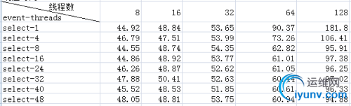

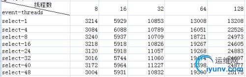

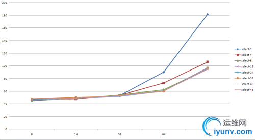

  五:event-threads参数对atlas性能的影响
  event-threads 是 Atlas 工作时创建的工作线程个数,这个值设置的不同对 Atlas 性能也有比较明显的影响。 将event-threads 分别设置为1,4,8,16,24,32,40,48进行测试,Atlas转发select请求时的 QPS 和完成每条SQL操作时间对比。具体对比结果如下所述:
  qps数据:
  以上数据对应的拆线图为:
  平均响应时间:
  以上数据对应的拆线图为:
  测试的结果可知,并发量小的时候event-threads参数的影响不大,但是随着并发的增大,event-threads参数设置1,4时,atlas的qps明显低于event-threads设置成>=8的时候,同时平均响应时间也明显增长。但是当events-threads设置成与cpu核数相等和cpu的2-6倍时,qps和sql的平均响应时间都差别不大。由此可见,event-threads不能设置成小于cpu的核心数。
