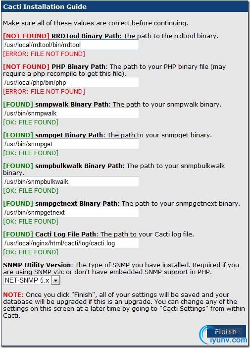

  打开浏览器进行初始化安装(第一次登录默认密码帐号admin密码admin)
  http://192.168.137.20/cacti/
