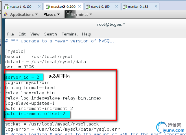

  5在master1、master2、slave1、主机上安装mysql5.7和配置复制
  master1和master2互为主从,slave1、为master1的从
  在每个mysql的配置文件/etc/my.cnf中加入以下内容, 注意server-id不能重复。
  master1主机
  master2主机:
  slave1主机:
  6:在完成了对my.cnf的修改后,通过systemctl restart mysqld重新启动mysql服务

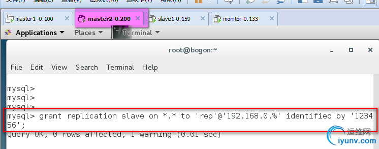

  8主从配置(master1和master2配置成主主,slave1配置成master1的从)
  在master1上授权
  在master2上授权

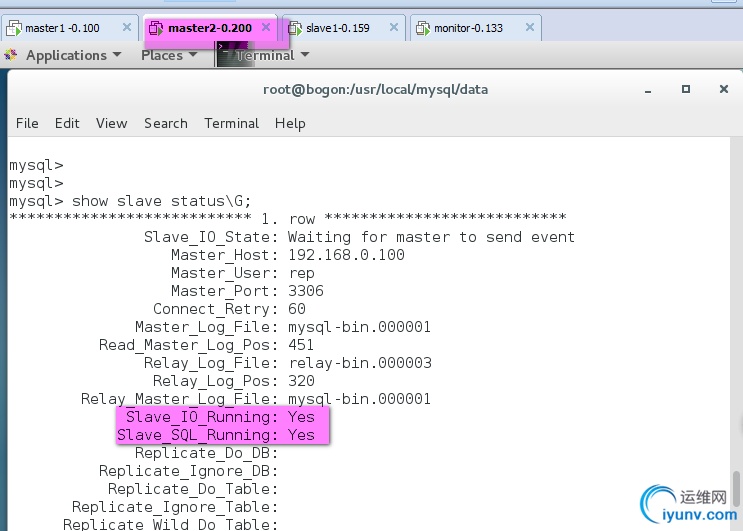

  验证主从复制:
  master2主机:
  slave1主机:
  如果Slave_IO_Running和Slave_SQL_Running都为yes,那么主从就已经配置OK了

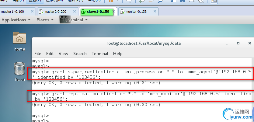

  9 , mysql-mmm配置

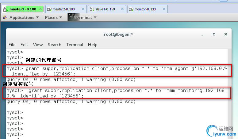

  在3台mysql节点上创建用户
  注意1:因为之前的主复制,以及主从已经是ok的,所以我在master1服务器执行就ok了。
  检查master2和slave1两台db上是否都存在监控和代理账号
  mmm_monitor用户:mmm监控用于对mysql服务器进程健康检查
  mmm_agent用户:mmm代理用来更改只读模式,复制的主服务器等

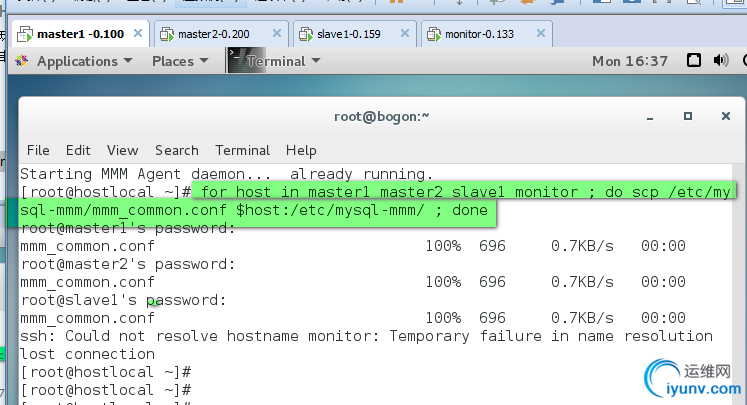

  同时将这个文件拷贝到其它的服务器,配置不变
  #for host in master1 master2 slave1 monitor ; do scp /etc/mysql-mmm/mmm_common.conf $host:/etc/mysql-mmm/ ; done

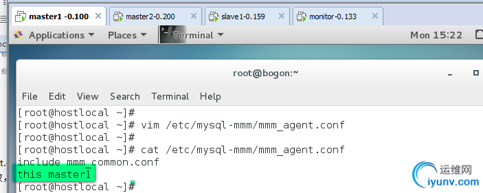

  12 代理文件配置
  编辑 3台mysql节点机上的/etc/mysql-mmm/mmm_agent.conf
  在数据库服务器上,还有一个mmm_agent.conf需要修改,其内容是:
  includemmm_common.conf
  this master1
  注意:这个配置只配置db服务器,监控服务器不需要配置,this后面的host名改成当前服务器的主机名。

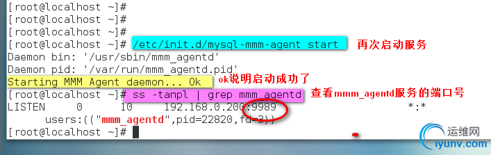

  服务启动失败,报错信息如下:
  Daemon bin: '/usr/sbin/mmm_agentd'
  Daemon pid: '/var/run/mmm_agentd.pid'
  Starting MMM Agent daemon... Can't locate Proc/Daemon.pm in @INC (@INC contains: /usr/local/lib64/perl5 /usr/local/share/perl5 /usr/lib64/perl5/vendor_perl /usr/share/perl5/vendor_perl /usr/lib64/perl5 /usr/share/perl5 .) at /usr/sbin/mmm_agentd line 7.
  BEGIN failed--compilation aborted at /usr/sbin/mmm_agentd line 7.
  failed
  解决方法:
  # cpanProc::Daemon
  # cpan Log::Log4perl
  配置防火墙或直接关闭防火墙
  firewall-cmd --permanent --add-port=9989/tcp
  firewall-cmd --reload

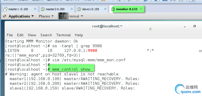

  检查集群状态:
  如果服务器状态不是ONLINE,可以用如下命令将服务器上线,例如:
  上面的显示可以看到,写请求的VIP在master1上,所有从节点也都把master1当做主节点。
  查看是否启用vip

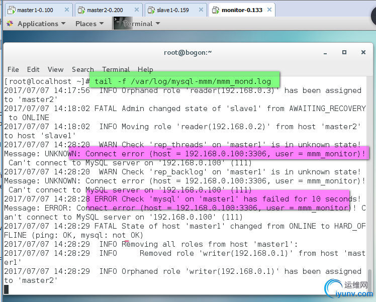

  模拟master1宕机,手动停止mysql服务,观察monitor日志,master1的日志如下:
  查看群集的最新状态
  从显示结果可以看出master1的状态有ONLINE转换为HARD_OFFLINE,写VIP转移到了master2主机上。

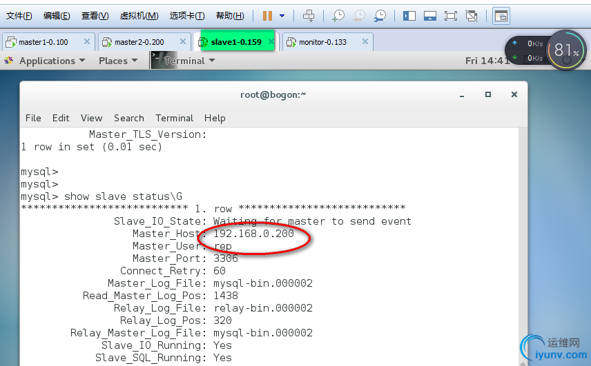

  slave1主机:

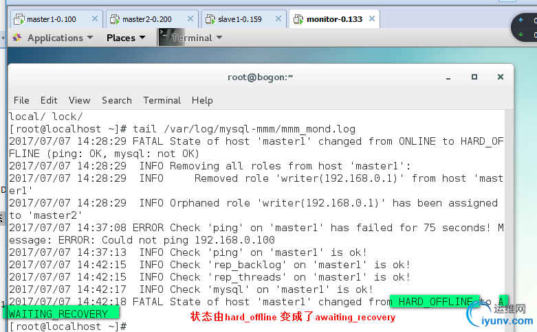

  启动master1主机的mysql服务,观察monitor日志,master1的日志如下:
  用如下命令将服务器上线:查看群集最新状态
  可以看到主库启动不会接管主,只到现有的主再次宕机。

  (2)master1主节点宕机,由master2备选主节点接管写角色,slave1指向新master2主库进行复制,slave1会自动change master到master2.

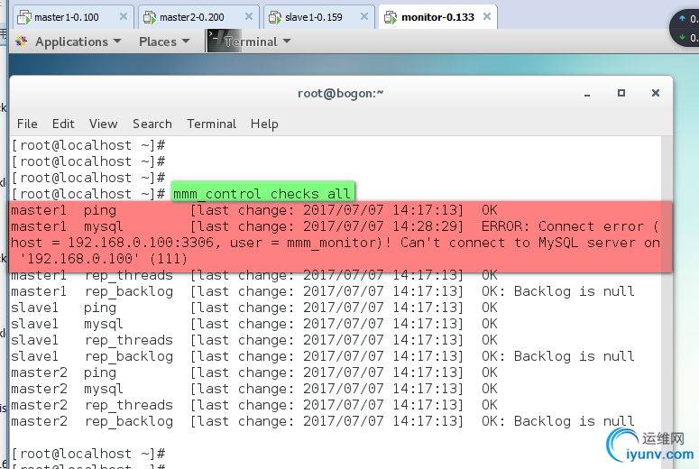

  检查所有的db服务器群集状态:
  [root@monitor1 ~]# mmm_control checks all
  检查项包括:ping、mysql是否正常运行、复制线程是否正常等
  检查群集环境在线状况:

  5.默认monitor会控制mmm_agent会将writer db服务器read_only修改为OFF,其它的db服务器read_only修改为ON,所以为了严谨可以在所有的服务器的my.cnf文件中加入read_only=1由monitor控制来控制writer和read,root用户和复制用户不受read_only参数的影响。
