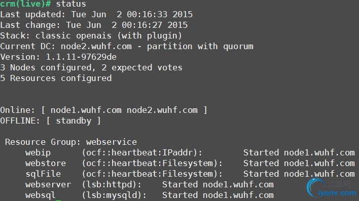

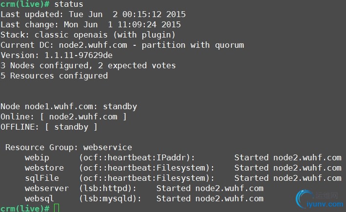

  7.在node1上运行crmsh,配置高可用集群规则
crm
crm configure property stonith-enabled=false                       //禁用stonith
crm configure property no-quorum-policy=ignore                     //修改忽略quorum不能满足的集群状态检查
crm configure rsc_defaults resource-stickiness=100                 //为资源指定默认黏性值
crm configure primitive myip ocf:heartbeat:IPaddr params ip=172.16.13.209     //配置VIP
crm(live)configure# primitive mynfs ocf:heartbeat:Filesystem params device="172.16.13.15:/mydata" directory="/mydata" fstype="nfs" op monitor interval=20s timeout=40s op start timeout=60s op stop timeout=60s                                                //配置自动挂载nfs目录
crm(live)configure# primitive websql lsb:mysqld op monitor interval=10s timeout=15s       //配置mysqld启动
crm(live)configure# group sqlservice myip mynfs websql                 //定义组约束,使资源在一起
crm(live)configure# order webip_before_webstore Mandatory: myip mynfs websql   //定义资源先后启动顺序
crm(live)configure# location myip_on_node1 sqlservice rule 100: #uname eq node1.wuhf.com    //定义位置约束,资源更依赖于在哪一个节点上运行
crm(live)configure# verify     //检测
crm(live)configure# commit     //提交,提交后配置信息自动同步到集群个节点上
crm(live)configure# edit       //编辑配置文件,可以在这里面删除或更改不需要的配置信息,操作同vim

crm(live)node# standby            //将默认节点下线,查看资源有没有转移到另外一个节点
crm(live)node# online             //将默认节点上线,查看资源有没有返回当前节点上
  8.测试mysql的高可用
crm status            //可以看到node1目前是下线状态,资源全都运行在node2上
crm onde online        //现在node1上线了,因为资源被定义为更依赖于node1,所以资源全部回到了node1上运行
