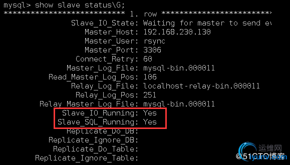

  查看同步信息
  mysql> show slave status\G;    ##会显示很多
  Slave_IO_Running: Yes
  Slave_SQL_Running: Yes
  以上两个参数为 yes 说明配置成功
