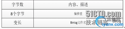

  首先,我们知道MySQL本身就带有replication的机制,我们需要伪造一个slave,向master注册,这样的话master才会发送binlog event。注册很简单,通过调用limysql.so中的cli_advanced_command(),指定binlog filename+position,向master发送COM_BINLOG_DUMP命令。在发送dump命令的时候,我们可以指定flag为BINLOG_DUMP_NON_BLOCK,这样master在没有可以发送的binlog event之后,就会返回一个EOF的包。数据包的具体格式如下:
  例如COM_BINLOG_DUMP类型的数据包payload(数据包体)是这样的:

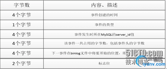

  分别为事件头和事件体组成,而事件的内部结构随MySQL版本的不同而变化着,我们需要用到的版本为v4,用于mysql5.1及以上,其他版本就不做介绍了,想要了解的朋友可以参考官方文档。下图为v4版本的event header格式。
  由于各个事件的事件头一致,这里我们就不重复介绍了,后面各个事件我们也将忽略对事件头字段的描述。

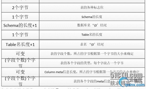

  TABLE_MAP_EVENT,记录了某个table所对应的表信息,在其中存储了数据库名和表名等。格式如下:
  在这个事件中我们需要注意的是,虽然我们可以用表的id标识符table_id来代表一个特定的表,但是因为alter table或rotate binlog event等原因,master会改变某个table的table_id,所以我们在外部不能使用这个table_id来索引某个table。
  还需要关注的就是里面的column meta信息,后续我们解析ROW_EVENT的时候会根据这个来处理不同类型的数据。

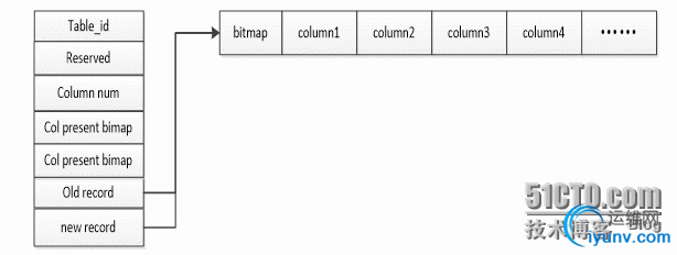

  3.2.4 ROWS_EVENT
  ROWS_EVENT,包含了insert,update,以及delete三种event,并且有v0,v1,v2三个版本。ROWS_EVENT的基本格式如下:
  在这里MySQL5.6开始event的type发生变化了,所以MySQL5.6需要改一下,
  所以为了我们软件的版本兼容性,我们需要在软件中支持不同的版本。

  ROWS_EVENT的table_id跟TABLE_MAP_EVENT一样,虽然table_id可能变化,但是ROWS_EVENT和TABLE_MAP_EVENT的table_id是能保证一致的,所以我们也是通过这个来找到TABLE_MAP_EVENT的。
  为了节省空间,ROWS_EVENT里面对于各列状态都是采用bitmap的方式来处理的。首先我们需要得到column present bitmap的数据,这个值用来表示当前列的一些状态,如果没有设置,也就是某列对应的bit为0,表名该ROWS_EVENT里该列的数据,外部用null代替就可以了。
  然后就是每个record里的bitmap,这个是用来表明一行实际的数据里面有哪些列是NULL的,如果该列为NULL,则为1。
  在得到column_bitmap和null_bitmap后,我们就可以实际解析这行对应的数据了,对于每一列,首先判断是否column_bitmap标记了,如果为0,这跳过用null表示,然后再看是否null_bitmap里面标记了,如果为1,则表明为null。

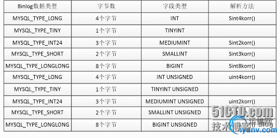

3.3.1 MYSQL_TYPE_INT家族

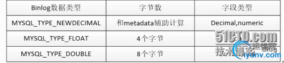

3.3.2 MYSQL_TYPE_DOUBLE家族
  MYSQL_TYPE_NEWDECIMAL类型
  声明语法为decimal(M,D),decimal参量的取值范围如下:
  M为数字的最大数(精度),其范围为1~65,默认为10
  D是小数点后面的数目(标度)。范围为0~30,但不得超过M
  table_map_event中的metadata为2个字节,它会记录该类型的精度和标度,其中第一个字节表示精度,第二个字节表示精度。那么数据的长度是如何计算的呢?
  比如说decimal(15,5)a=1234567890.12345,那么a的精度为15,标度为5,所以a的整数位最多为10,mysql中每9个数字用一个32位4个字节的整形来存储,剩下不够9个字节的按照如下方式:
  intdig2byte[10] = {0,1,1,2,3,3,3,4,4,4};
  该数组表示剩下几个字节的数字用几个字节存储。为什么这样做呢,我们知道一个int型变量能存储的最大整数位2^32,是一个十位数的整数,所以最多可以表示9位数的数字。binlog中的decimal按照小数点前后分别存储,所以a的整数位需要2个int型来存储,小数后的计算方式也一样,需要3个字节存储,所以decimal(15,5)在binlog中需要11个字节来存储数据

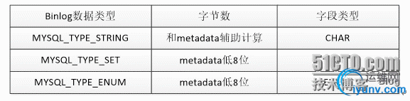

3.3.3 MYSQL_TYPE_STRING
  处理该类型数据时,需要利用metadata辅助计算,metadata的前一个字节表示类型,后一个字节表示长度,如果类型为MYSQL_TYPE_SET和MYSQL_TYPE_EUM时,数据的长度则为后一个字节的大小。如果类型为
  MYSQL_TYPE_STRING,第一个字节的数字即为该类型数据的长度。
